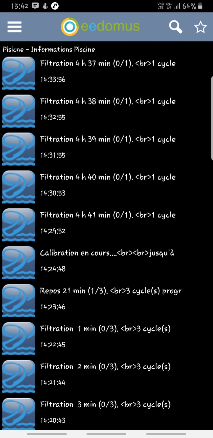

J'ai remarque aussi il me mes 4h de repos et relance en faite la pompe. Cela est normal?

Re: [Store] SmartPool Filtration Piscine
Messagepar xeos » 24 Mai 2019 11:25
Tu as mis quelle plage horaire ?
Est ce que tu as arrêté le plug ? car c'est pas normal qui change de cycle sauf si tu es passé d'un mode a l'autre.

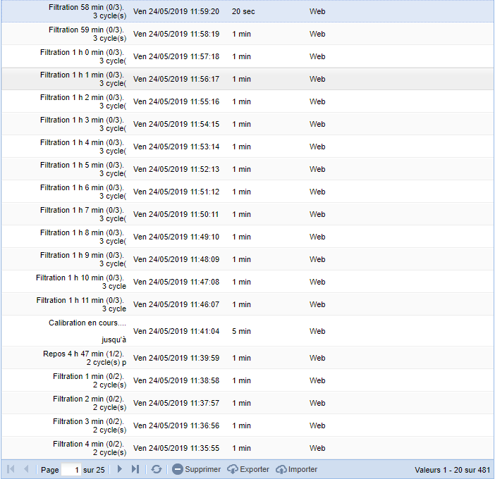

Messagepar Mike88200 » 24 Mai 2019 12:29
Messagepar Mike88200 » 24 Mai 2019 14:46
Voilà cela remet à zéro le compteur

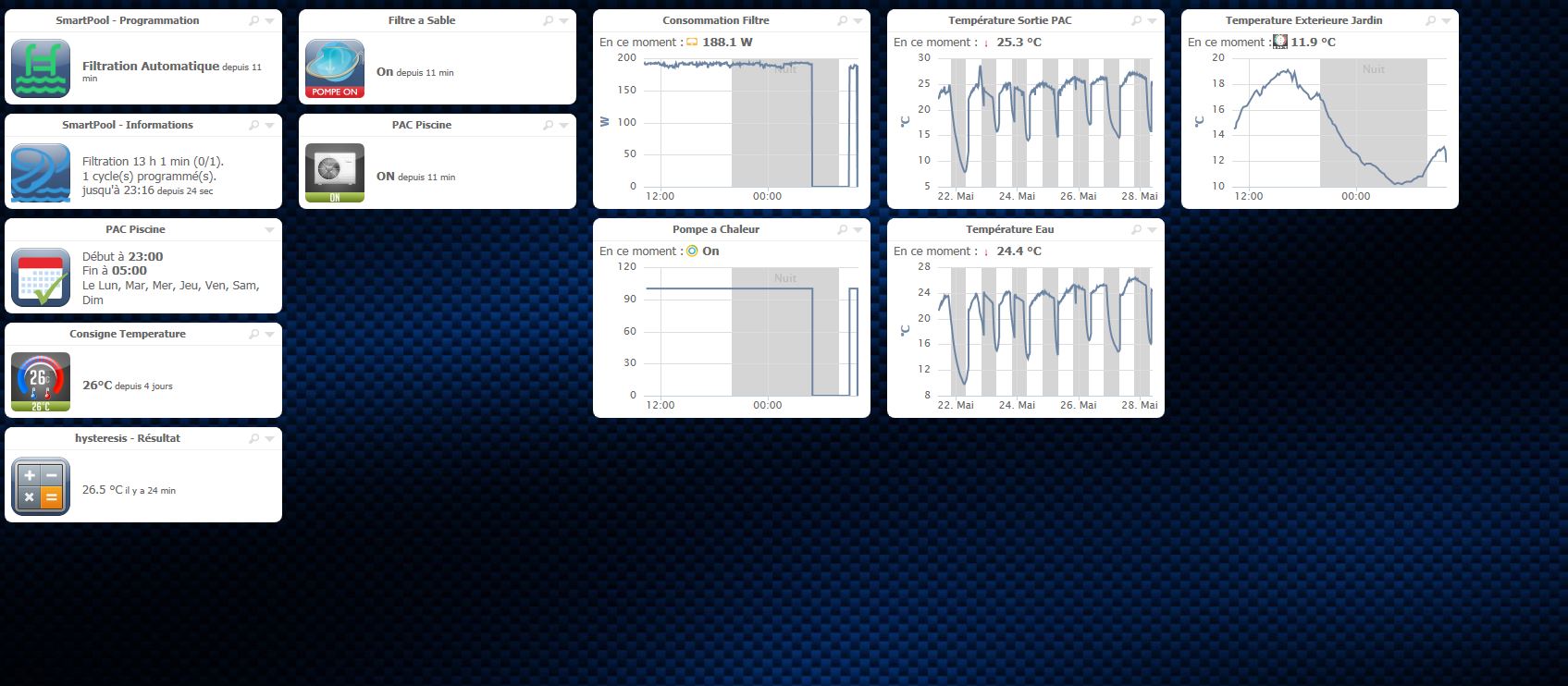

Messagepar harquin » 28 Mai 2019 09:14
Premier retour ( ca n a pas été long...)
Apres la phase de calibration de 4 min ( qui est nécessaire chez moi, car la Temperature n est bonne que lorsque le filtre marche car la sonde est dans la tuyauterie et non dans la piscine), le script me fait un seul cycle de 13h3 min alors que j ai ne eau a 24.4°c
je m attendais a avoir 3 cycles ....
Ai je de nouveau loupé un truc ???
