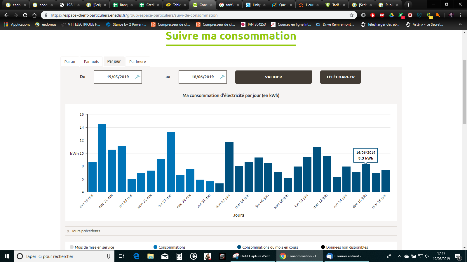

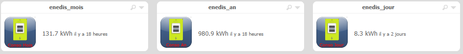

Je pense que j'ai un petit problème entre Enedis et l'Eedomus, pour le même jour, j'ai une grosse différence de consommation :
Eedomus +

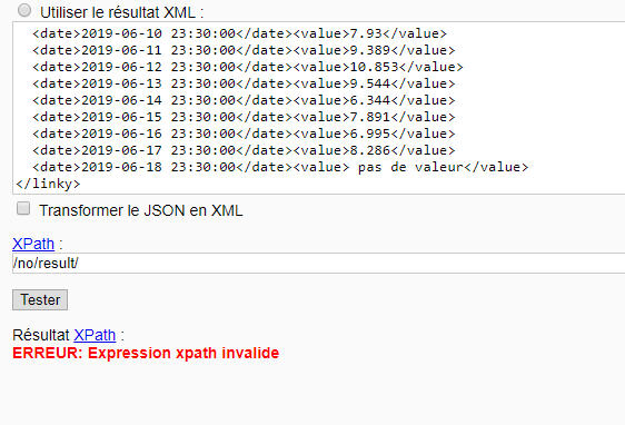

Messagepar Mike88200 » 19 Juin 2019 16:49
Voila, mais je vois qu'il y a une erreur d’interprétation dans les date par rapport au site de enedis.
