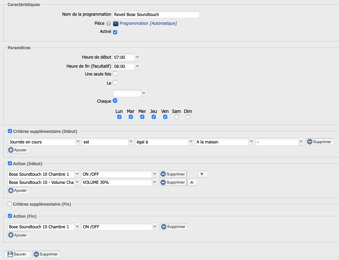

Messagepar Harzhal » 14 Août 2019 17:15
Bonjour Mathieu,
Voici une programmation (et non pas une règle, ce n'est pas nécessaire) qui répond à ton besoin :
Les critères sont :
- De 7:00 à 8:00
- Du lundi au vendredi
- Si on est à la maison
- Allumage de la Bose Soundtouch de la chambre - condition: elle doit être éteinte sinon c'est l'inverse qui se produit et elle doit être préréglée sur la station TUNEIN de son choix.
- réglage du volume à 30%
Capture d’écran 2019-08-14 à 17.57.30.png (108.31 Kio) Consulté 20153 fois

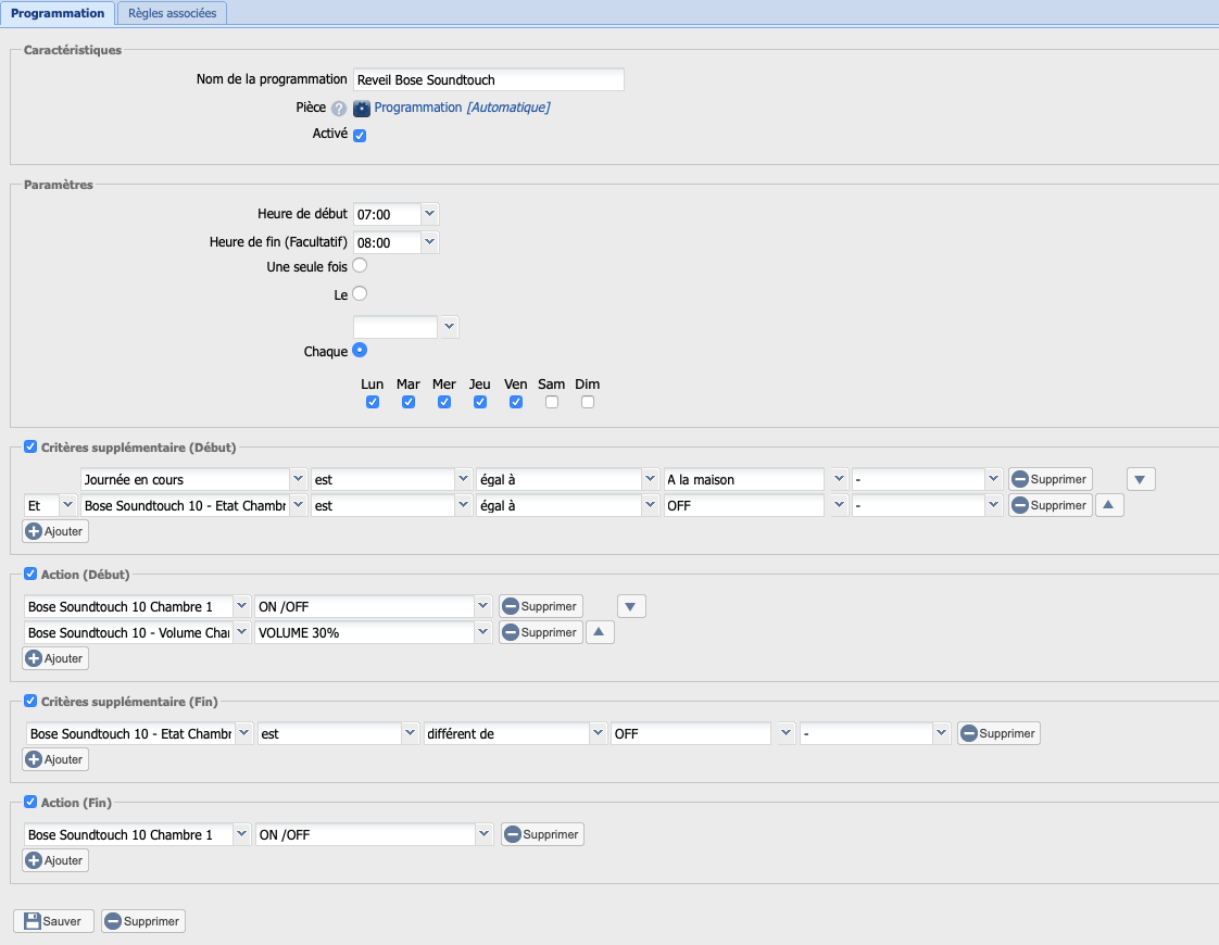

Re: [Store] Bose Soundtouch
Messagepar Harzhal » 15 Août 2019 06:52
Pour répondre à la remarque de Havok qui est quand même le concepteur, voici la programmation rectifiée qui permet de ne pas la lancer si le Soundtouch est déjà allumé et de ne pas le rallumer s'il a été éteint manuellement avant la fin de la programmation.
Capture d’écran 2019-08-15 à 07.47.47.png (103.62 Kio) Consulté 20147 fois
Harzhal

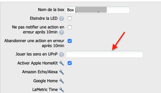

Messagepar Harzhal » 26 Sep 2019 08:00
Bonjour mengi,
Aller dans la configuration de la box eedomus et entrer l'adresse IP de la Bose Soundtouch dans la zone concernée, voir ci-dessous :
Capture d’écran 2019-09-26 à 08.51.09.png (36.17 Kio) Consulté 19945 fois
Harzhal
