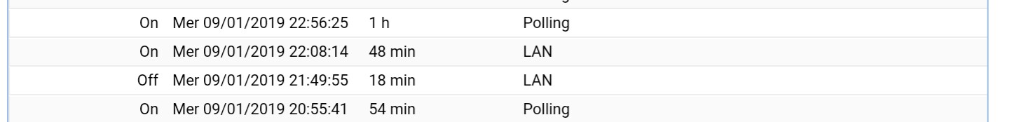

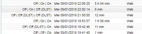

Messagepar rol » 10 Jan 2019 21:28
1er appareil :
2ème appareil :
Ils ont été stoppés en même temps apparemment :mrgreen:
rol
Messages : 461
Inscription : 12 Nov 2017
Re: [Store] Délestage électrique
Messagepar influman » 10 Jan 2019 23:13
alors, il faut regarder l'historique du polling du périphérique "Délestage - Statut", qui a du avoir lieu juste après la règle, à 21h49:54
c'est la seule raison plausible (sauf bug que je ne comprends pas :) )

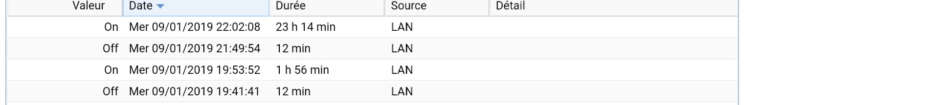

Messagepar rol » 25 Jan 2019 17:46
influman a écrit:alors, il faut regarder l'historique du polling du périphérique "Délestage - Statut", qui a du avoir lieu juste après la règle, à 21h49:54
salut,
voici le l'historique du statut délestage :
merci d'avance !
je précise que ça ne s'est pas reproduit.

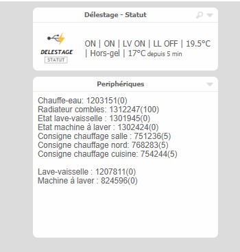

Messagepar rol » 21 Mars 2019 19:44
Suite à ta demande, voici mes propositions :
- Possibilité d'ajouter des libellés en plus des ON/OFF (voir ma copie écran pour mieux percevoir la chose)
- Mettre à jour le capteur "Statut" dès qu'un délestage / Arrêt délestage se produit
- Pouvoir mettre des valeurs texte (notamment pour désactivation et activation des consignes de chauffage)
C'est tout pour le moment :mrgreen:
Merci à toi
rol
Messages : 461
