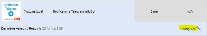

Il faut installer le plugin "Telegram @InflumanBot" (Notifications Telegram) via le store Eedomus.
Configuration du plugin "Telegram @InflumanBot"
On utilise le bouton "Configurer" :
Suivre les instructions du plugin pour définir [VAR1].
Concernant [VAR3] (qui correspond au périphérique "Ask - Réponse"), il faut aller dans la configuration de "ASK - Réponse", puis dans la section "Paramètres Expert", et on récupère le code API qui servira pour [VAR3].
On en profite pour noter le code API du périphérique "Telegram @InflumanBot" car on en aura besoin plus tard.

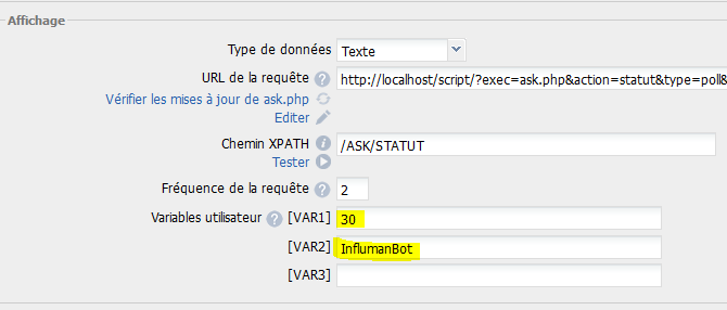

Configuration par défaut
On peut définir le canal et délai d'expiration par défaut. Pour cela, on va configurer "Ask - Statut", dans la partie "Affichage" :
  • [VAR1] : délai d'expiration par défaut ("30")
  • [VAR2] : canal par défaut ("InflumanBot")

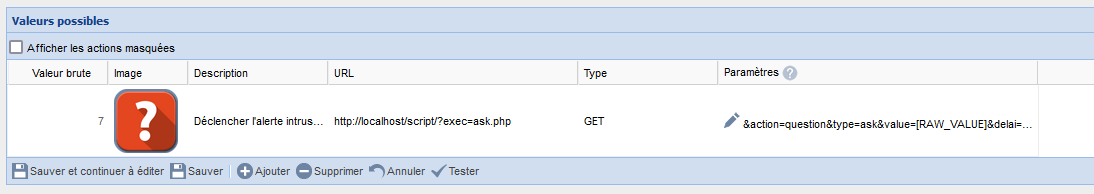

Configurer "Ask - 05 - Question"
On va définir notre question.
Dans l'onglet "Valeurs" de "Ask - 05 - Question", on peut ajouter une nouvelle entrée :
  • Valeur Brut : identifiant important car il va être réutilisé dans "Ask - 03 - Message Réponse OK" et "Ask - Action"
  • Description : il s'agit de la question qui vous sera posée
  • Paramètres : les paramètres à envoyer
Pour "Paramètres", ça doit ressembler à ça :
&action=question&type=ask&value=[RAW_VALUE]&delai=[VAR1]&canal=[VAR2]&apiu=plugin.parameters.APIU&apis=plugin.parameters.APIS&apipb=plugin.parameters.PB&apiwh=plugin.parameters.WH&apiwh=123456789
Vous noterez le &apiwh=123456789, avec 123456789 qui correspond au code API du périphérique "Telegram @InflumanBot".
Exemple :

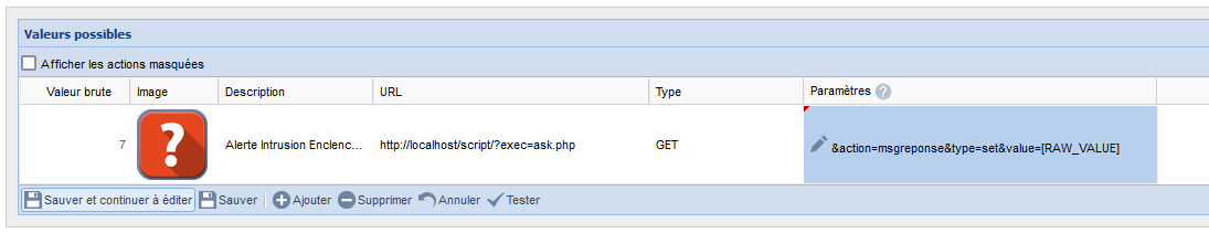

Configurer "Ask - 03 - Message Réponse OK"
On va définir notre réponse.
Dans l'onglet "Valeurs" de "Ask - 05 - Message Réponse OK", on peut ajouter une nouvelle entrée :
  • Valeur Brut : le même identifiant utilisé pour "Ask - 05 - Question"
  • Description : il s'agit de la réponse qui sera envoyée
&action=msgreponse&type=set&value=[RAW_VALUE]
Exemple :

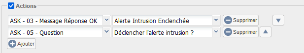

Règle 1 : poser la question
Dans la section "Actions", on va d'abord définir le message (via "Ask - 03 - Message Réponse OK"), puis la question (via "Ask - 05 - Question") :
