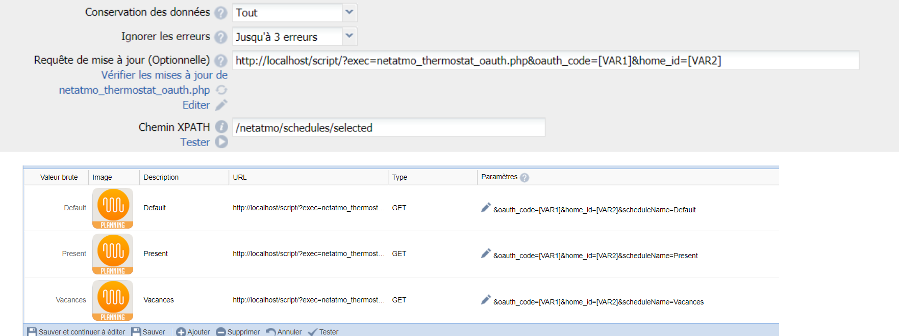

Messagepar eedomusbox » 05 Nov 2018 22:46
voici la copie d'ecran

Messagepar petitpierrot69 » 06 Nov 2018 07:57
Bonjour Thibaut
OK j'ai renommé ma maison et la pièce et CQFD
Il reste les gadgets qui ne s'affichent pas ? Y-a-t-il une solution ?
