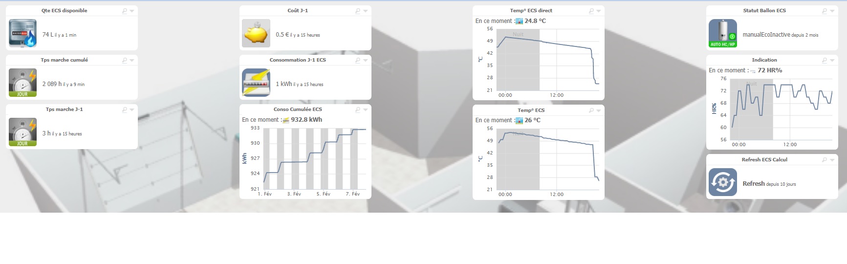

Bon voila ce que j'arrive a rapatrier pour mon ballon ECS avec les datas provenant de cozytouch et un script qui s'occupe de faire les calculs de consommation en "heure" pour le tps de marche et en "kWh" pour la conso de la veille.
Il ne me reste toujours les commandes où je sèche comme activer / désactiver le mode boost ou le mode absence.
Un petit coup de main serait super cool. :D
