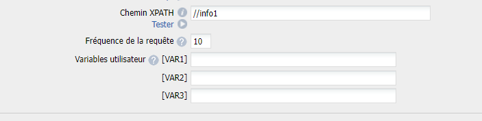

Bonjour, et merci de m'avoir répondu.
En fait je pense que je ne comprends pas ce que tu as écris ... :
Pas grand chose à dire, si ce n'est qu'il faut en entrée un état compteur de votre consommation cumulée, exprimée en litres (c'est mon cas via mon ipx800), ou en m3.
J'ai créé un capteur (cf pj), et quand je teste le XPATH, j'ai bien la valeur du compteur.
J'ai oublié de dire que c'est un Eco Devices.
Par compte quand je mets le code API du capteur (1891429) dans VAR1 de ton programme et que je teste, j'obtiens PAS DE MESURE (prev. ... eur/an max)
Désolé de cette question de débutant, mais je m'y perd ...

Messagepar influman » 05 Avr 2020 16:15
Ok, je comprends que l’eco device te retourne un compteur en litres de ta conso d’eau.
Et tu as bien un capteur eedomus en nombre decimal exprimé en litres:
Alors:
- supprime le plugin de suivi (entierement)
- reinstalle le depuis le store en precisant bien ton capteur compteur et l’unite litres.
Ensuite attends un peu,
Le periph compteur doit reprendre au moins ta valeur de compteur + un eventuel delta que tu auras precisé.
Et tiens moi au courant du resultat

Re: [Store] Suivi consommation Eau
Messagepar EMASQUELIER » 05 Avr 2020 18:35
Bon, désolé de t'embêter de nouveau, mais rien ne remonte même dans le capteur (aucune valeur dans l'historique des valeurs).
Comment est-ce possible à ton avis ?
Messagepar influman » 05 Avr 2020 19:46
EMASQUELIER a écrit:Bon, désolé de t'embêter de nouveau, mais rien ne remonte même dans le capteur (aucune valeur dans l'historique des valeurs).
Independemment du plugin, est ce que ton capteur ecodevice remonte bien ton compteur ?
Est ce que tu as bien enregistré et lancé un tarif au niveau du plugin ?
Messagepar EMASQUELIER » 05 Avr 2020 20:51
Non, justement le capteur ne remonte pas les données du compteur d'eau, alors que sur le capteur remontant les données élec du téléinfo ça remonte parfaitement.
Ce qui est étrange, c'est qu'en faisant manuellement le test du XPATH sur le capteur eau, j'ai bien la valeur du compteur qui est affichée.

Messagepar EMASQUELIER » 15 Avr 2020 06:50
J'ai finalement supprimé les capteurs et recréé de 0, et miracle le cumul du compteur d'eau remonte.
Et ton plugin fonctionne parfaitement.
Merci Influman pour ce gros boulot.
