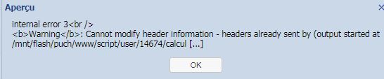

Messagepar rol » 27 Nov 2017 14:33
Bonjour influman,
me revoilà pour un souci concernant ce script :oops:
Voici la notification que j'ai lors de la RAZ à minuit :
Le détail :
J'ai regardé le code du compteur mathématique. "Internal error 3" indique que la valeur reçue est null.
Quand tu remets à 0 à minuit, tu envoies une valeur numérique de 0 ? Peut-être essayer avec 0.000001 :mrgreen: :lol:
Merci pour ton aide :) ... et ton temps

Messagepar rol » 27 Nov 2017 18:59
J'ai modifié la formule dans le compteur mathématique :
device(XXXXXX)*1000/60+0.1
je vais voir ce que ça donne à minuit :mrgreen:

Messagepar influman » 27 Nov 2017 22:15
Le script retourne 0 dans ce cas. 0 est une valeur correcte pour un xpath :)

Messagepar rol » 28 Nov 2017 14:41
rol a écrit:J'ai modifié la formule dans le compteur mathématique :
Cette bidouille ne fonctionne pas, j'ai toujours l'erreur compteur mathématique. "Internal error 3" indique que la valeur reçue est null
Une idée ? :mrgreen:
C'est possible que tu envoies une valeur genre 0.00001 ?
