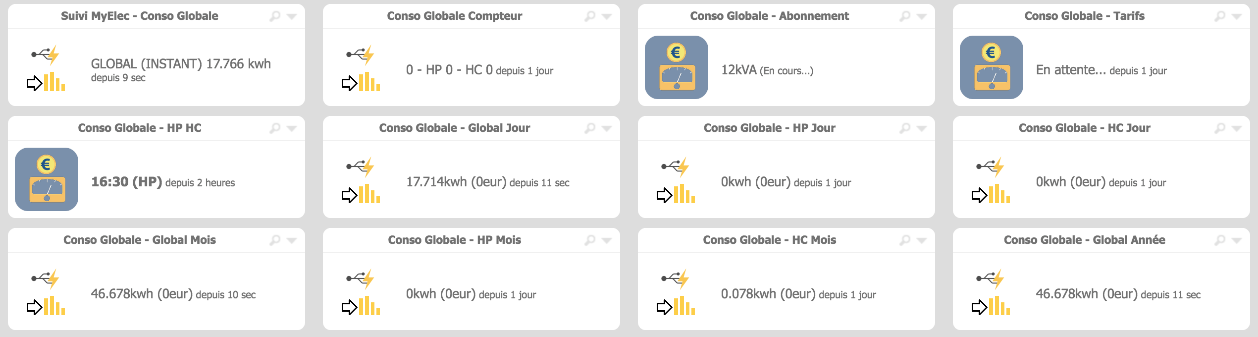

Messagepar killpilot » 11 Nov 2017 16:15
j'ai desinstallé, resintallé, j'ai selectionné RAZ pour remettre a zero, mais ca reste bloqué en en cours, et impossible meme si je selectionne une puissance d'avoir des données qui se remette en route...
j'ai loupé un truc dans le process de reinstallation ?

Messagepar killpilot » 11 Nov 2017 18:31
pas de changement
Capture d'écran 2017-11-11 18.30.48.png (180.4 Kio) Consulté 29690 fois
ca reste en en cours et le tarif reste en attente. et il garde toujours les anciennes valeurs

Messagepar killpilot » 11 Nov 2017 18:33
Anthony86 a écrit:Bonjour Killpilot
pour commence est tu bien en version 1.3 , i lte demande avant de tout creer, tes heures hp et hc ton periph cumul ou instantanee??
cordialement
bah je l'ai desinstalle reinstallé hier soir, et je suis pas en HP-HC je suis en tarif de base :P, j'ai pas de chauffe eau, ni de chauffage electrique...

Messagepar Anthony86 » 11 Nov 2017 18:44
ok
as tu essaye de fair RAS 1 min puis reselectionne ton abonnement??
sinon qu'utilise tu pour les informations ??
le code api est ok??
