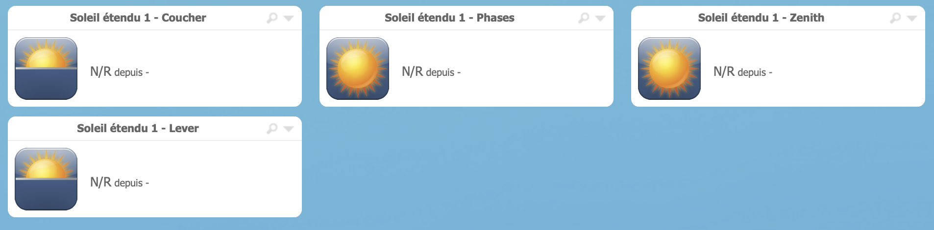

Messagepar Harzhal » 02 Mars 2020 08:11
Bonjour Influman,
J'ai aussi besoin de ton aide, j'ai lu le fil sur ce sujet mais je n'ai pas trouvé de réponse à mon problème :
J'ai installé le plugin hier soir et comme j'obtenais un résultat vide, j'ai effectué le test et ajouté &update=now dans l'URL mais sans succès. j'ai alors laissé passer la nuit et c'est toujours pareil. Voici ce que donne les icônes et les notifications :
Capture d’écran 2020-03-02 à 07.48.41.png (82.4 Kio) Consulté 20567 fois
Capture d’écran 2020-03-02 à 07.47.38.png (195.67 Kio) Consulté 20567 fois

Messagepar influman » 02 Mars 2020 08:56
Est ce que tes donnees de latitude et longitude sont correctes ?
Pas detecté de pb api chez moi

Messagepar influman » 02 Mars 2020 20:21
T’as le detail de ce que te retourne le xml lors de l’anomalie ?
Re: [Store] Soleil étendu
Messagepar Harzhal » 02 Mars 2020 20:43
Ceci :
<b>Erreur :</b> Veuillez préciser la valeur de l'argument <b>lat</b> afin d'appeler <a href='/script/editor/?src=extdsun.php' target='_blank'>ce script <img src='/img/Pencil.png' align='absmiddle' alt='Editer' width='16' height='16' /></a>.<br><br>Exemple : <i>http://localhost/script/?exec=extdsun.php&num=1&longlat=48.12755,-1.672574&delay=30,06:00,08:00,19:00,23:00&eedomus_controller_module_id=1847369&<b>lat=xxx</b></i>
