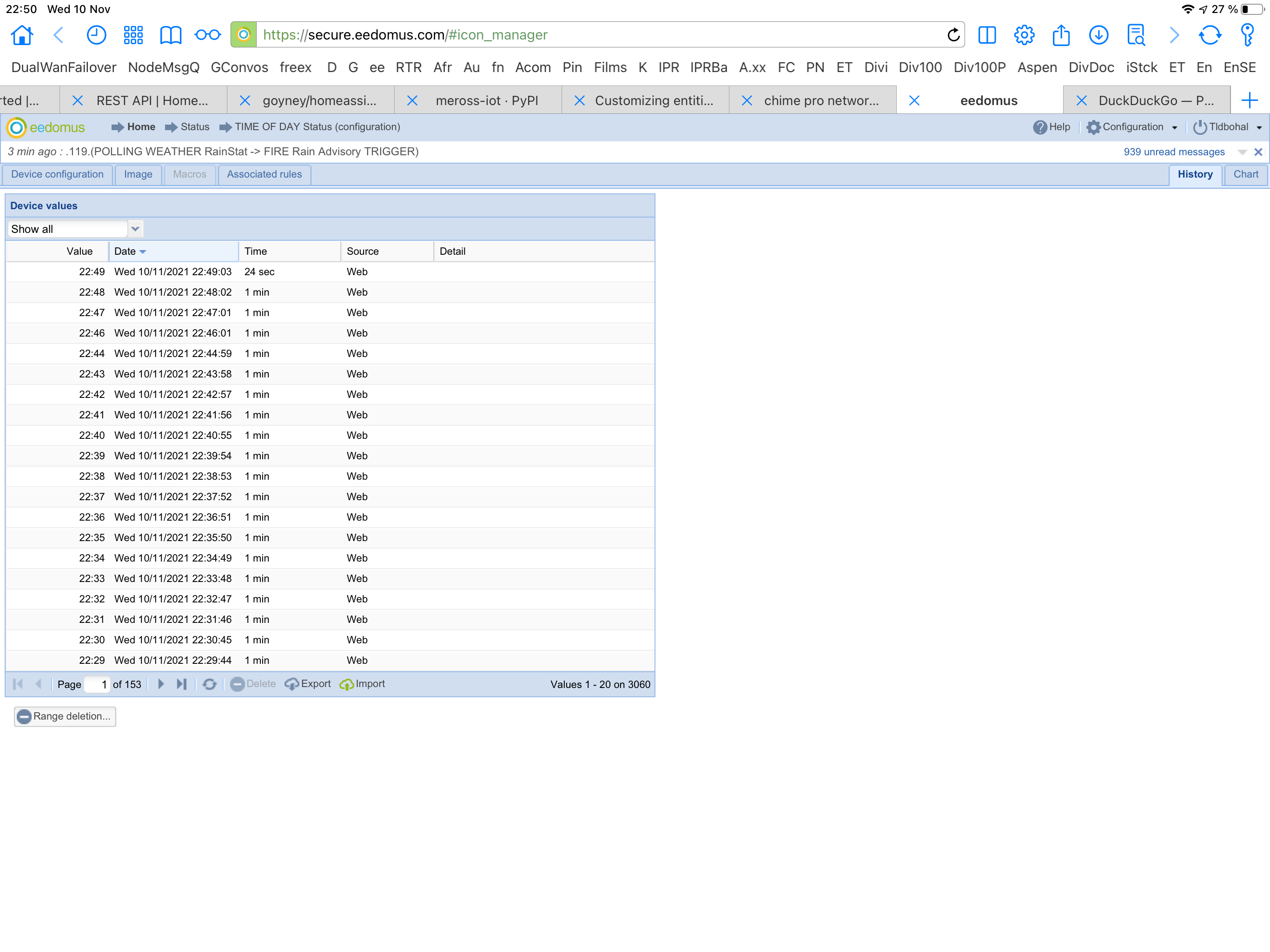

J’ai un (petit) souci avec le plugin Mon Réveil d’@Influman :
J’utilise une règle du type “si heure du jour devient égale à périphérique heure de réveil”, alors faire sonner les cloches :D
Malheureusement, dans 1% des cas (comme aujourd’hui par exemple :roll: ), “heure du jour”, saute la valeur d’heure de réveil et n’y passe donc jamais (cf l’historique ci-dessous).
Pour y remédier, il faudrait que la règle teste heure du hour avec “heure de réveil OU “heure de réveil + 1 minute”… D’ailleurs un plugin qui donne valeur de tel périphérique (xx:ss) plus ou moins tant de temps (yy:yy) serait super utile, je pense.
Autre solution: modifier le plugin Mon Réveil de telle sorte que, lorsqu’il s’aperçoit qu’il va passer de minute n à minute n+2, il mette fugacement (quelques secondes) “heure du jour’ à n+1 avant de passer à n+2 ?
Quelqu’un a-t-Il d’autres idées ?
Bonne journée.
Comment l’eedomus ne m’a pas réveillé :-)

Re: [Store] Mon Réveil - Horloge - Date du jour
Messagepar díadeluz » 11 Nov 2021 12:47
Bonjour merguez07,
Ta suggestion est nickel, sauf que « supérieur à » n’est pas plus possible que mon « ou plus une minute », vu que les valeurs manipulées par le plugin Mon réveil (format xx:xx) sont des chaînes de caractères et non des numériques. Arghhh…
