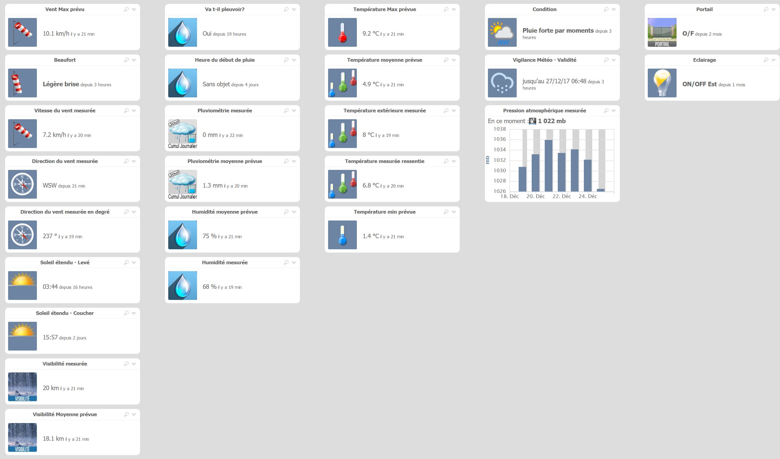

Messagepar merguez07 » 25 Déc 2017 19:26
je suis désolé mais ton pb n'est as lié à mon script puisque chez moi ça fonctionne
As tu le même pb pour tous les autres capteurs du script ?
la photo chez moi
Re: [Store]Script : Météo du jour
Messagepar brunold » 25 Déc 2017 21:44
Oui, tous les capteurs du script ont le même problème.
Messagepar merguez07 » 26 Déc 2017 18:02
A priori c'est normal,
il faut d'abord que tu selectionnes "type d'affichage" avant de cliquer "personnaliser l'affichage du Widget"
cordialement
