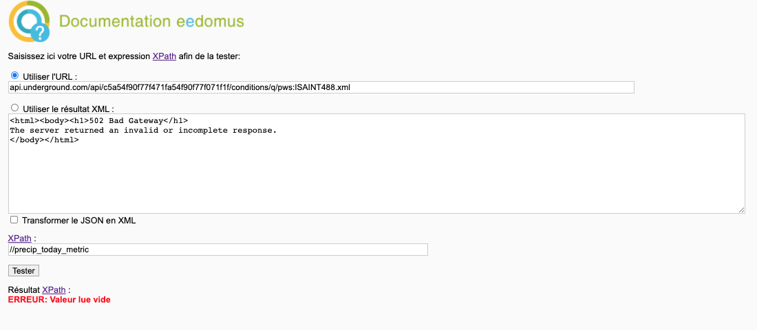

Problème, je bloque.
J'ai fait du copier/coller pour éviter les erreurs, et en mettant ma lef et le nom de la borne pluviométrique qui l'intéresse, j'ai valeur vide.
@MRAB est-ce que je peux t'envoyer un message privé avec ma clef et le nom de la borne pour que tu testes ? Je ne comprends pas pkoi ça coince.

@syldo
As tu reçu ma réponse en mp à ton mp car pas sûr que bien envoyé (toujours dans le dossier "boîte d'envoi" et rien dans "messages envoyés") ???.
Toujours est-il que tu as oublié un / entre conditions et q > ......conditions/q.....
ça marche avec ta clé et ta station

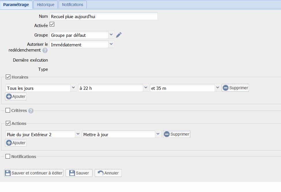

@MRAB pour la règle permettant de recueillir la pluie du jour, on fait simplement comme cela ?
Recueil pluie
et du coup, si je comprends bien l'astuce de cette règle, elle s'avère inutile si toutefois on règle la fréquence de la requête du capteur HTTP de pluie à 30 minutes par exemple ? (pour être certain d'avoir bien compris le principe)
Pour ce qui est de l'état, sur ta capture, les paramètres ne sont pas complètement visibles.
Tu pourrais nous les préciser stp ?

Messagepar MRAB » 10 Juin 2017 18:39
Tu peux effectivement mettre une fréquence de requête à 30mn, mais comme j'en ai besoin qu'une seule fois par jour, j'ai fait une règle.

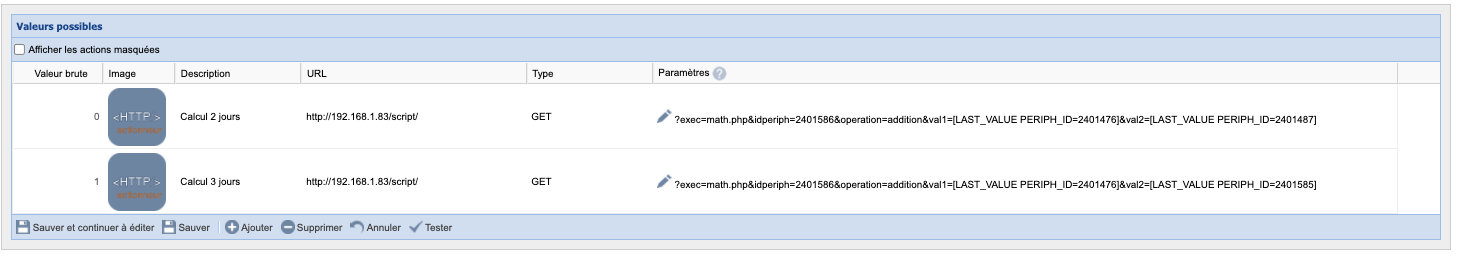

Pour l'état cumul pluie sur 2 jours, le paramètre à rédiger pour faire l'addition (avec le script math) est :
?exec=math.php&idperiph=aaaaaa&operation=addition&val1=[LAST_VALUE PERIPH_ID=bbbbbb]&val2=[LAST_VALUE PERIPH_ID=ccccc]&precision=1
ou
aaaa est l'ID de l'état "cumul 2 jours"
bbbbb, celui du capteur pluie du jour et
ccccc, celui du capteur pluie hier

MRAB a écrit:Pour l'état cumul pluie sur 2 jours, le paramètre à rédiger pour faire l'addition (avec le script math) est :
et pour avant hier + hier + aujourd'hui ça donnerait quoi au final ?
syldo
Messages : 22
Inscription : 27 Mai 2017
Re: ARROSAGE AUTOMATIQUE
Messagepar MRAB » 24 Juil 2017 17:40
La même expression en remplaçant aaaaa par cumul 3 jours, bbbbb par cumul 2 jours et ccccc par capteur pluie avant hier.

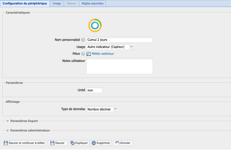

Etat 2 jours.png (50.26 Kio) Consulté 15701 fois
Je reviens sur ce post, car pour moi il répond exactement à ce que j'aimerais faire. Etant novice, cela fait trois jours que j'essais de me dépatouiller tout seul, mais il faut se rendre à l'évidence il va me falloir un coup de main. :D
Donc si j'ai bien suivi le tuto, j'ai créé :
Récupéré le script Math
3 HTTP capteur : Pluie, Pluie hier, Pluie avant hier
1 HTTP actionneur : Calcul cumul pluie
2 Etats : Cumul 2 jours, cumul 3 jours
1 règle qui devrait lancer tout cela.
exemple Capteur Pluie :
Capture d’écran 2021-06-29 à 06.23.52.png (74.63 Kio) Consulté 15701 fois
Quand je test j'ai le retour de valeur vide idem pour les deux autres.

Cumul 2 jours, idem cumul 3 jours
Calcul 2 jours et Calcul 3 jours
Calcul 2 et 3 jours.png (53.41 Kio) Consulté 15701 fois
Voilà pour l'instant, si quelqu'un trouve pourquoi cela ne fonctionne pas, merci d'avance.
