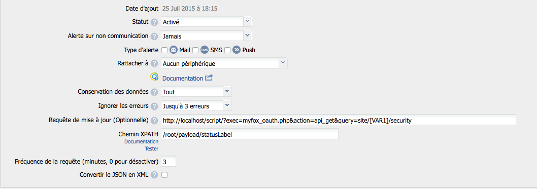

Messagepar nicolascurnier » 14 Oct 2017 08:49
bonjour a tous !
nouveau sur le site et nouvel utilisateur de la box eedomus, je ne suis encore pas très familiarisé avec le language utilisé ici, mais je vais m'accrocher !!!!
Parmis les nombreuses problematiques que je rencontre, voici celle qui concerne l'intégration de Evology Zen dans eedomus...
J'ai suivi le tuto de domo-blog sans trop de probleme jusqu'à la création et l'intégration du script dans eedomus (modif du script avec Client Id, Client secret, username te password).
Mon script apparait dans ma eedomus...
l'étape suivante semble consister à récupérer l'Id de l'installation, avec la ligne :
http://192.168.0.16/script/?exec=myfox_ ... site/items
Pb ; Sous Firefox/ubuntu je n'ai aucun retour ???? page blanche...donc pas de nom de "SiteId".. et je ne peux donc pas passer à l'étape suivante...
si quelqu'un peut m'aider...
et une confirmation concernant la ligne à modifier dans le script :
$getToken_url = 'https://'.$ClientId.':'.$ClientSecret.'@dev.myfox.me';
les "." avant et après $ClientId et $ClientSecret sont ils bien à conserver ?

Re: Myfox Home Alarm et Eedomus
Messagepar nicolascurnier » 14 Oct 2017 11:32
merci pour ta réponse rapide.
le lien fonctionne et m'a permis de récupérer le SiteId. top !
Toutefois, bloque à l'étape suivante :

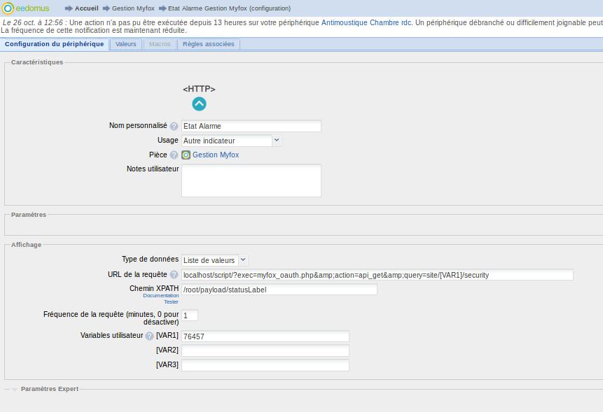

J'ai créé sous eedomus un péripherique de type "capteur http", et rentré les infos.
mais j'ai un message d'erreur :
Le 14 oct. à 12:11 : Etat Alarme Gestion Myfox en erreur: [Impossible de parser le XML].
A noter, l'interface du capteur http ne se présente pas exactement comme celui de domo-blog, notamment je n'ai pas le champ "Canaux liés : Gestion Myfox".
Est ce mon script qui n'est pas bon ? ou le choix du capteur http ?
encore merci pour votre aide !!!!
Messagepar nicolascurnier » 14 Oct 2017 11:48
une précision à propos du script présent dans eedomus :
eedomus SCRIPT
Liste de vos scripts eedomus:
myfox_oauth.php Exécuter / Editer / Supprimer
Lorsque je l’exécute , il ouvre une fenêtre blanche sous Firefox avec l' adresse :
http://192.168.0.16/script/?exec=myfox_oauth.php
Je n'ai aucun indication sur la bonne exécution du script...

quand j'execute le script, il ouvre une page blanche sur firefox (http://192.168.0.16/script/?exec=myfox_oauth.php)
et toujours le même message ;
Le 14 oct. à 15:32 : Etat Alarme Gestion Myfox en erreur: [Impossible de parser le XML]. Aperçu du contenu.
comme je te le disais dans mon précédent post, la présentation des paramétres du périphérique Http Capteur ne mentionne pas les rubriques (comme celui de domo-blog);
- affichage personnalisé : Alarme
- canaux liés ; Gestion myfox
j'ai du encore faire une ânerie.... merci pour ta patience

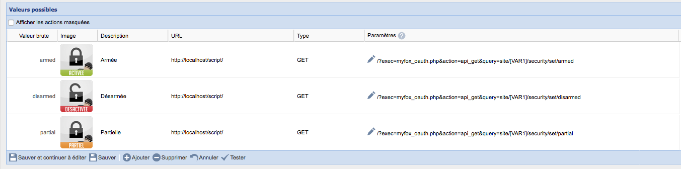

Messagepar nicolascurnier » 15 Oct 2017 18:55
bon j'ai un peu avancé pendant le we...
- le paramétrage du capteur http présente bien la rubrique "canaux liés"... il fallait cocher dans parametres expert, "rattacher à"...
j'ai toujours le message d'erreur "impossible de parser le xml", mais j'ai testé le script dans la config du périphérique et voila le résultat... <statuslabel> est disarmed ! et quand j'arme mon alarme via le site de myfox, le resultat est armed.
<?xml version="1.0" encoding="ISO-8859-1"?>
<root><status>
OK
</status>
<timestamp>
1508089045
</timestamp>
<payload>
<status>
1
</status>
<statusLabel>
disarmed
</statusLabel>
</payload>
</root>
j'en déduis que malgré le message d'erreur la communication se fait...
toutefois je n'ai toujours pas l'affichage de l'etat... pas de relais vers les valeurs
j'ai essaye l 'étape suivante "http actionneur" pour activer ou desactiver l'alarme, l'action semble fonctionner sur sur eedomus mais n'est pas relayer sur myfox...
grrrrrr c bien compliqué tout ca !!!!

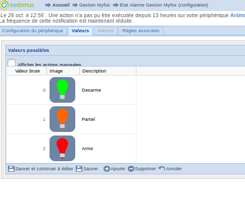

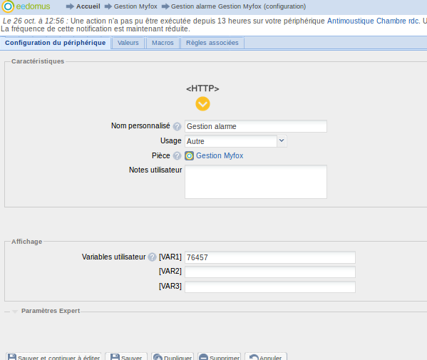

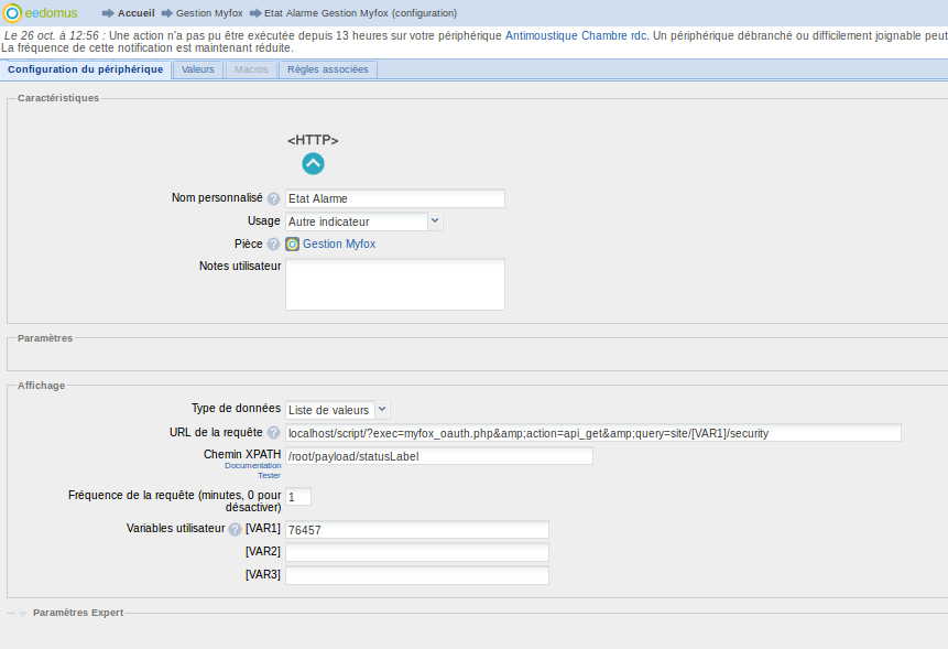

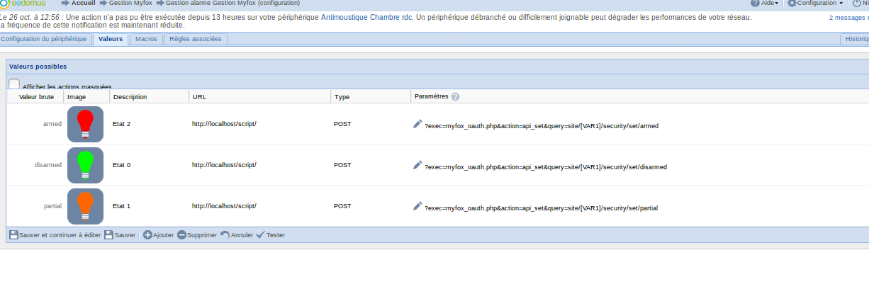

Comme indiqué dans le domo-blog j ai ajouté un périphérique http capteur pour l état de l alarme et un actionneur pour gérer l état (aucun ne fonctionne).
ci dessous http capteur (si l'image ne charge pas, voir fichier joint)
Screenshot from 2017-10-26 13-01-43.png (47.59 Kio) Consulté 43051 fois
les valeurs sont ;
Screenshot from 2017-10-26 13-08-25.png (28.7 Kio) Consulté 43051 fois
A noter ; qd je teste le script (chemin xpath / tester) j'ai un retour de valeur "disarmed" ou "armed" en fonction de l'état réel de l'alarme... ca à donc l'air de fonctionner mais les valeurs ne sont reprises par eedomus...
ci dessous http actionneur
Screenshot from 2017-10-26 13-10-46.png (35.45 Kio) Consulté 43051 fois
valeurs ;
Screenshot from 2017-10-26 13-12-47.png (48.5 Kio) Consulté 43051 fois
voila, voila

Déjà tu peux fusionner capteur et actionneur.
Suffit de créer un actionneur, et de mettre les paramètres avancées ton url de requête et ton path
Capture d’écran 2017-10-27 à 01.14.10.png (67.32 Kio) Consulté 43040 fois
Puis dans les valeurs ceci
Capture d’écran 2017-10-27 à 01.16.56.png (81.31 Kio) Consulté 43040 fois
Comme ça ton actionneur se mettra à jour et ça t'évite deux périphériques.
