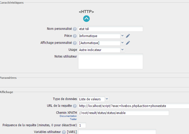

Messagepar latoupie » 23 Mars 2016 14:16
je galère comme d'hab avec ces capteurs
c'est bien comme cela qu'il faut faire avec comme valeur pour 0 = enable et 1=disable ?

Re: Récupérer les infos de sa Livebox (état, débit, etc...)
Messagepar Goupil54 » 23 Mars 2016 14:35
Bonjour, je dirais que oui c'est bien comme çà.
je ne comprends pas trop ton commentaire "c'est bien comme cela qu'il faut faire avec comme valeur pour 0 = enable et 1=disable"
Dans ton onglet valeur du capteur, dans la colonne de gauche à la place de 0 tu écris enable, au milieu tu mets l'icone que tu as envie et dans la colonne de droite tu mets le commentaire que tu veux voir apparaître ex : téléphone fonctionnel

Messagepar latoupie » 23 Mars 2016 14:49
c'est bien cela mais mon capteur ne m'affiche que n/r
le xml est le suivant quand je teste :
{"result":{"status":[{"name":"SIP-Trunk","trunk_lines":[{"name":"LINE1","enable":"Enabled","status":"Up","directoryNumber":"+3316x41xxxx","event_subscribe_lines":[{}]}],"sip":{"subscriptionInfo":[{}]}},{"name":"H323-Trunk","trunk_lines":[{"name":"LINE3","enable":"Disabled","status":"Disabled","directoryNumber":"","event_subscribe_lines":[]}],"h323":{}}]}}
