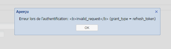

Messagepar Egainmoney » 27 Août 2016 16:31
Salut de mon cotés j'ai cecis
Erreur lors de l'authentification: <b>invalid_request</b> (grant_type = refresh_token)
j'ai l'impression que depuis la mise a jours de leur application leur API a été shunter ?

Messagepar eedomusbox » 30 Août 2016 22:59
j'utilise la version raspberry et je n'ai pas de problème. c'est peut etre un soucis au niveau de la box?

Messagepar Madoma73 » 31 Août 2016 07:34
c'est vieux....
essaie de re-uploader le script et de le reconfigurer, je crois que ça marche de nouveau après
