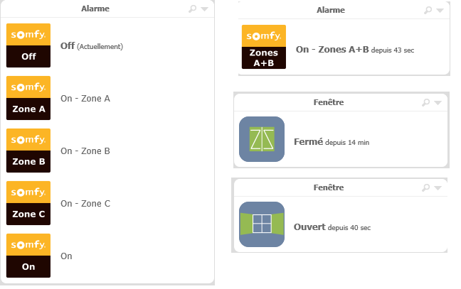

Nouveau possesseur d'un box eedomus et d"une alarme Somfy, je me suis confronté au même problème de script qui ne fonctionnait pas avec les nouvelles versions des alarmes Somfy.
J'avais adapté le script d'origine hier soir, ça revenait à peu près à ce que bubu a posté ce jour.
Je me suis dit qu'il est possible d'aller plus loin, je posterai d'ici lundi je pense (le temps pour moi de tester un peu mieux) le script que j'ai maintenant qui permet de :
- Récupérer le statut d'activation de chaque zone et l'afficher dans l'actionneur
- Armer tout ou seulement une seule zone
- Il gère la reprise d'erreur quand quelqu'un est déjà connecté pendant la récupération de statut
- On peut récupérer l'état de tous les périphériques Somfy, pratique pour intégrer les détecteurs d'ouvertures dans eedomus, même si malheureusement ça n'est pas du temps réel puisque les requêtes ne sont faisables que toutes les minutes au minimum.
Voici un petit aperçu :
A mon avis il y aura encore pas mal d'évolutions, à voir...
