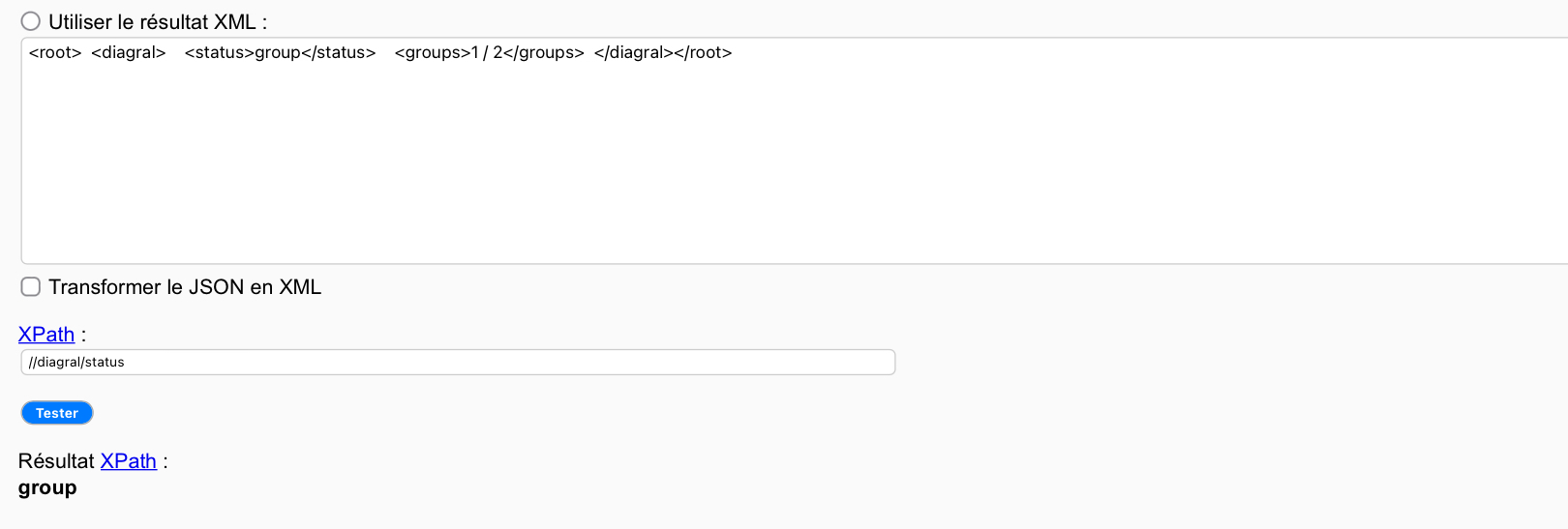

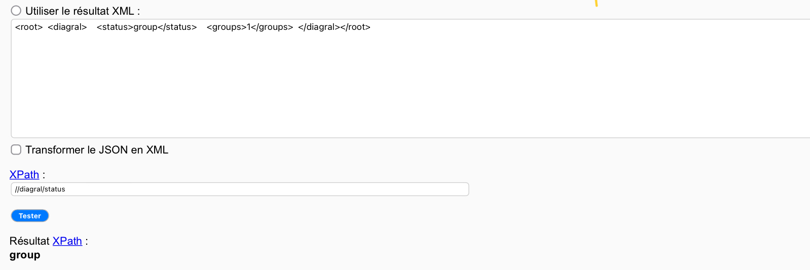

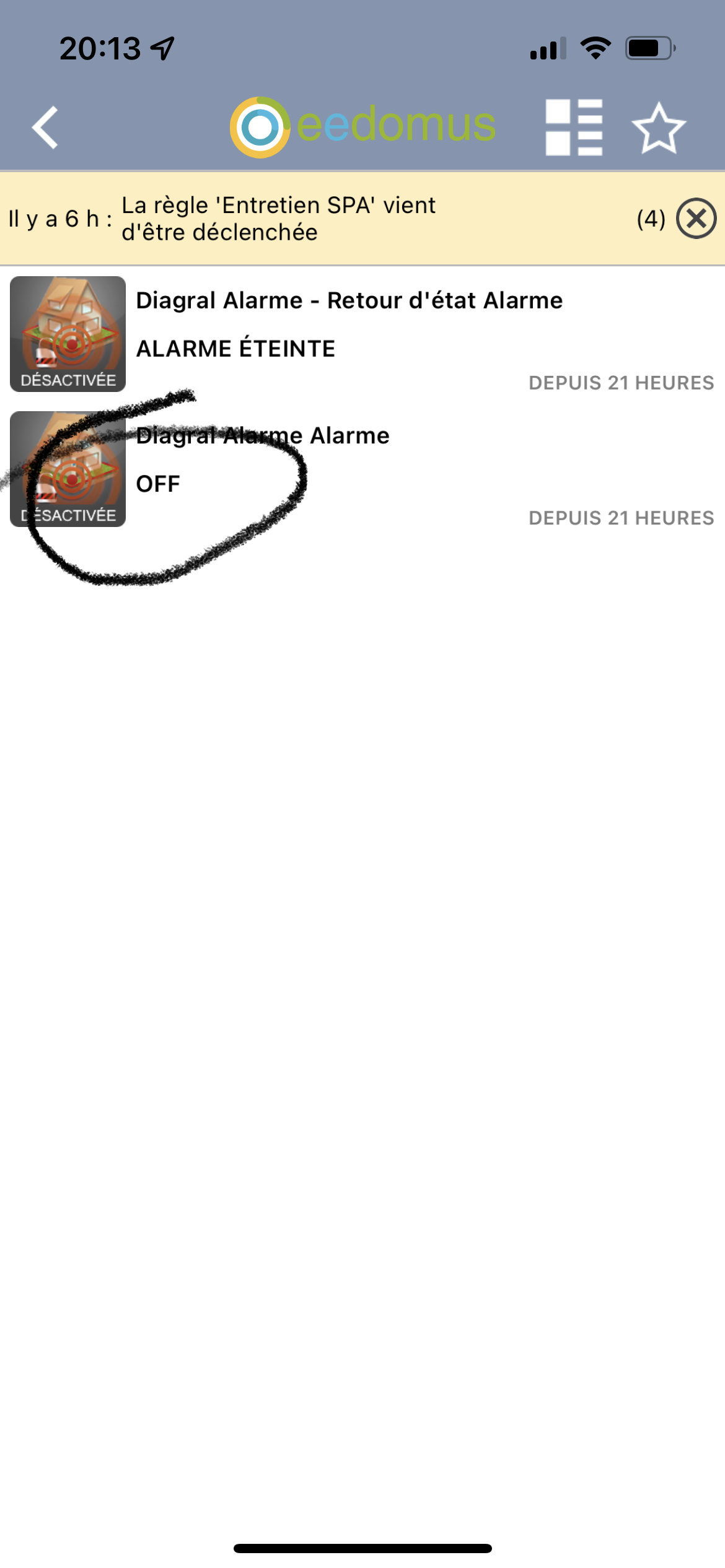

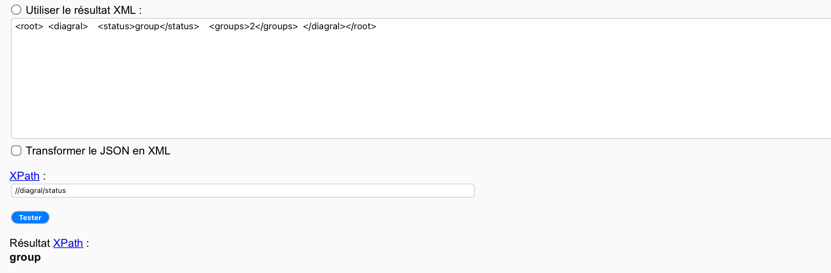

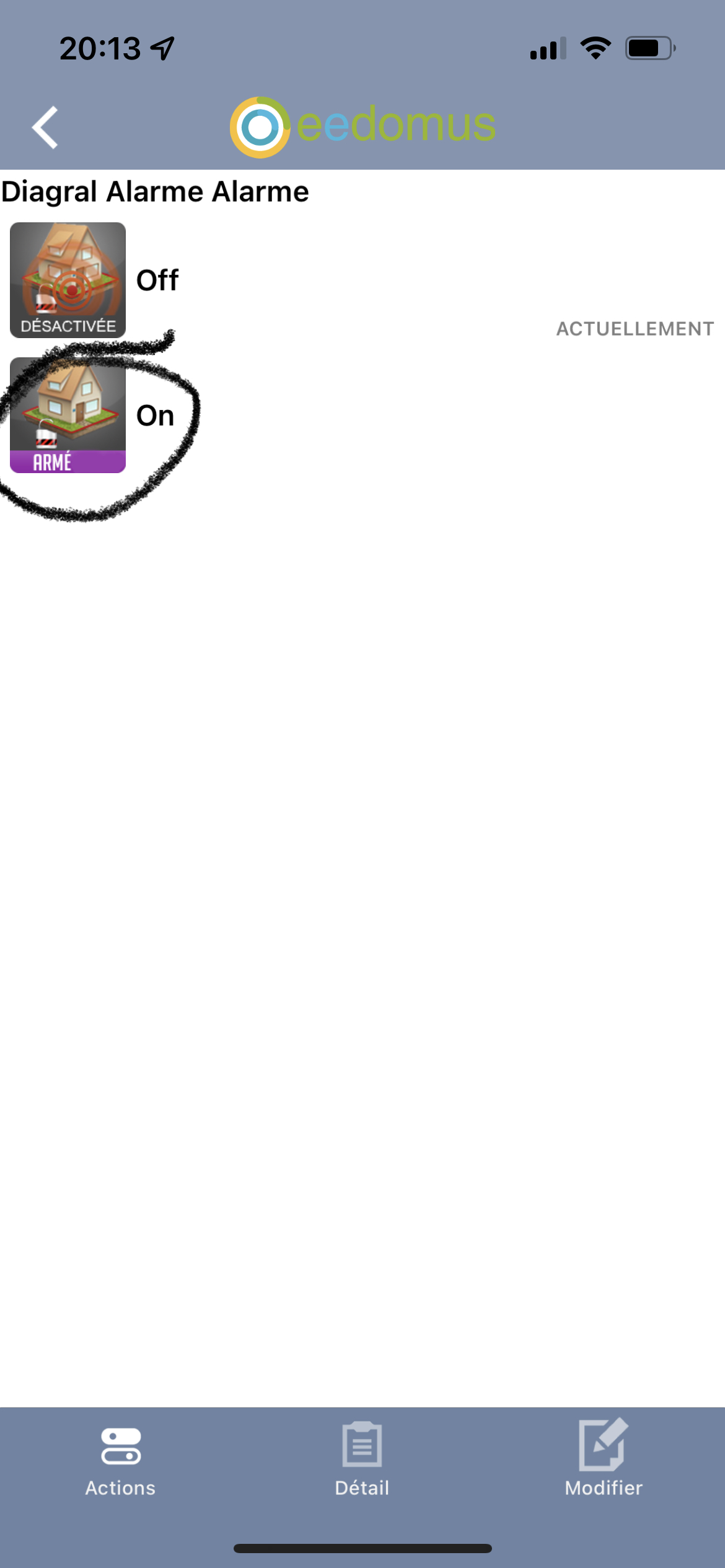

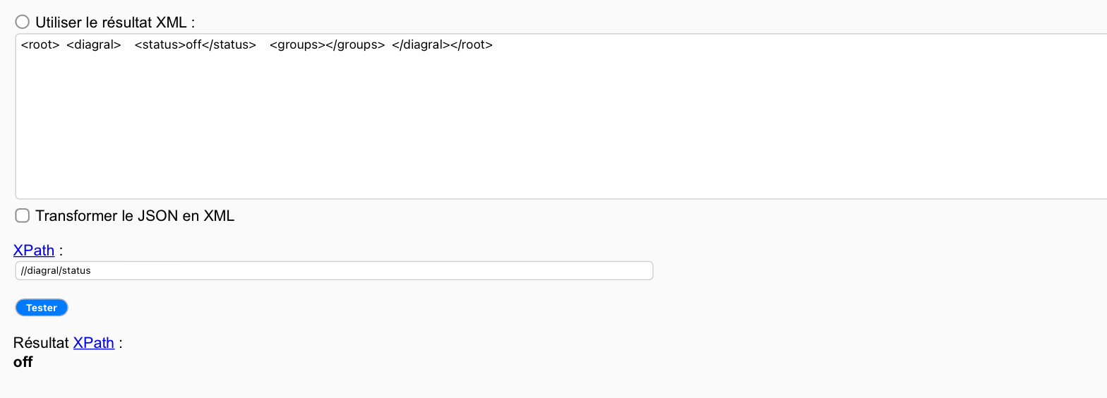

Messagepar ksper » 14 Juin 2022 18:36
Alors chez moi j’ai ça en retour pour :
- OFF
- Mise en marche zone 1 (équivalent à mise en marche mode nuit)
- mise en marche zone 2
- mise en marche totale
Je n’ai que 2 zones de configurées.
