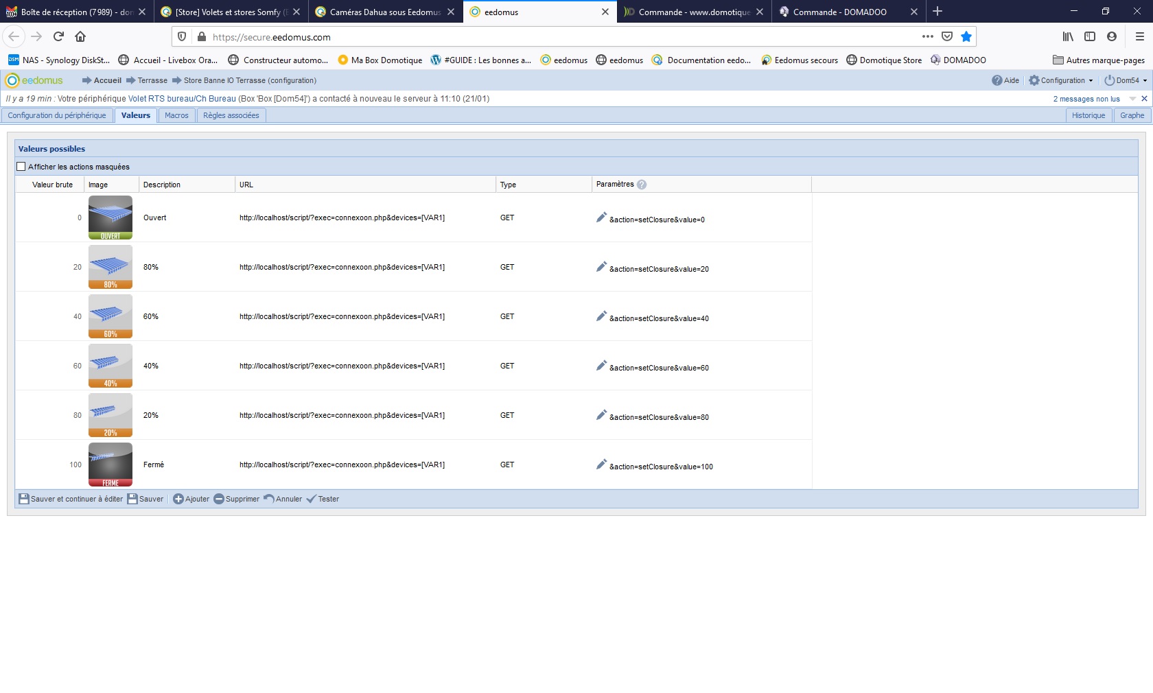

Harzhal voici mes valeurs pour le store IO ...
Merci!

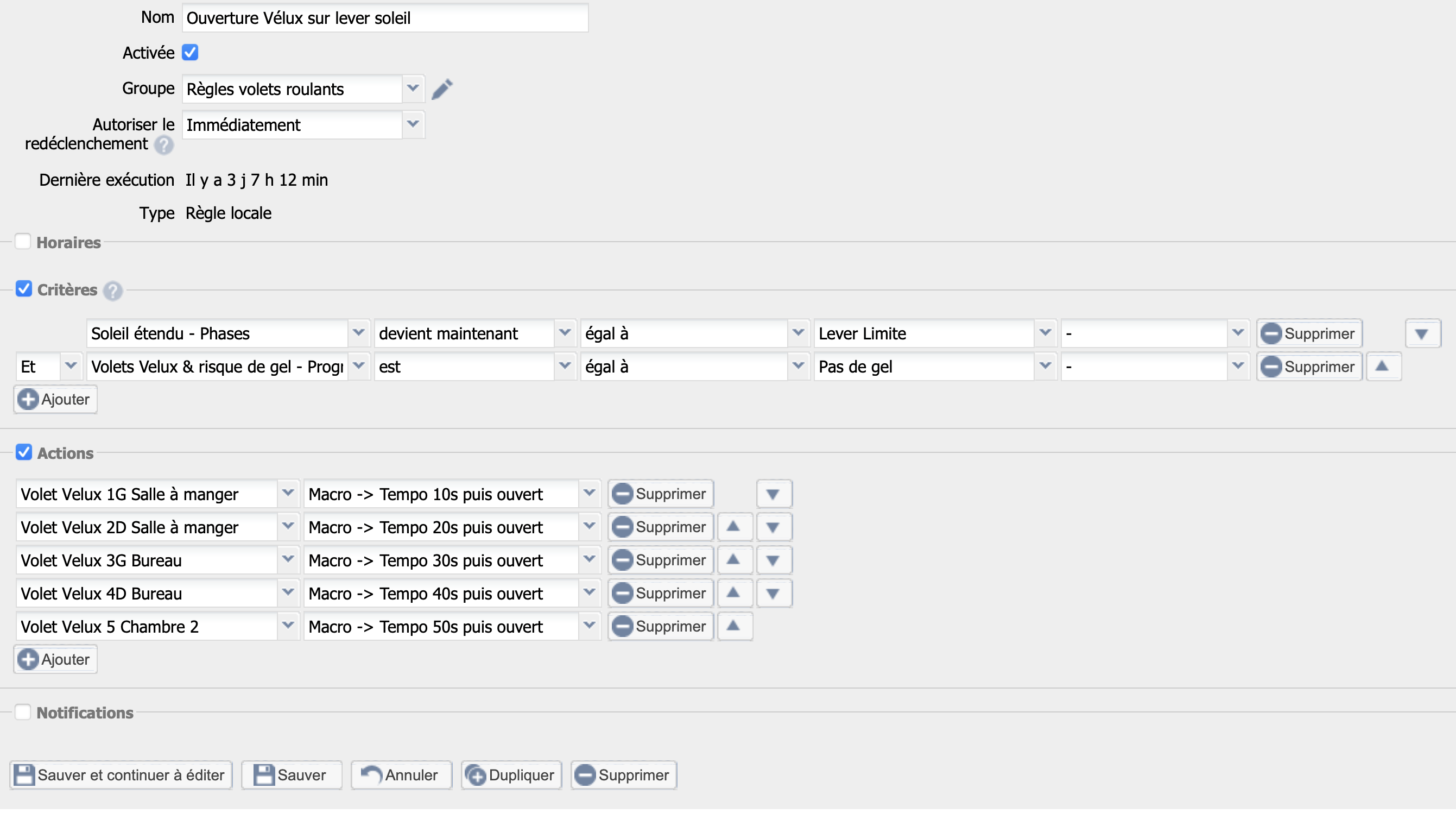

Il ne faut pas chercher à faire trop compliqué, en ce qui me concerne, j'ai une règle pour ouvrir mes volets de Vélux et une autre pour les fermer avec des macros qui décalent les actions de 10 secondes entre chaque volet et je vous assure que ça fonctionne très bien.
Par ailleurs, comme l'a précisé JuanMarco, il faut absolument réduire la fréquence de la requête afin d'éviter de se faire bloquer par Somfy : 15mn c'est bien. Voir capture d'écran page 18 de ce sujet si vous ne savez pas comment le faire pour chaque volet.
Voici l'image de la règle, concernant les critères pour les horaires, j'utilise le plugin "Soleil étendu" et j'ai ajouté un état pour éviter les actions en cas de gel pour ne pas forcer les moteurs solaires.
Capture d’écran 2021-01-26 à 15.17.58.png (358.18 Kio) Consulté 34259 fois

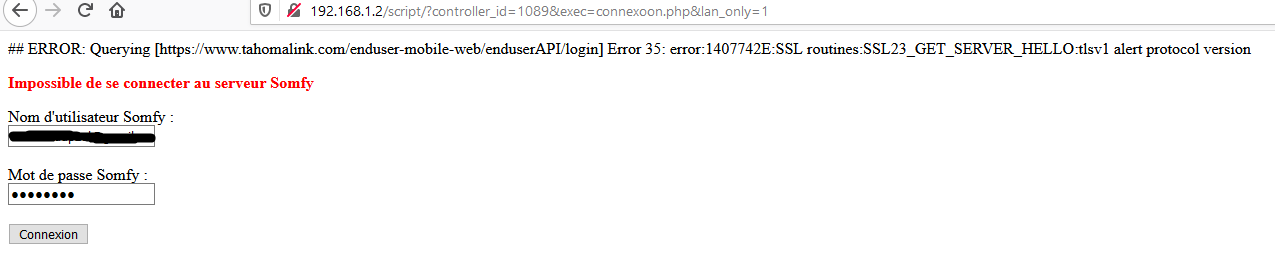

(premier post ici et deuxième semaine d'essai enthousiaste d'eedomus).
Je n'arrive pas à utiliser le bridge avec eedomus... qu'est qu'un aurait une idée où je fais n'importe quoi ?
j'ai le bridge connexoon. l'appli android marche pour descendre / monter les volets.
J'installe le plugin : je clique sur "lister les périphériques". Je connecte le pc en local.
sur la page , je rentre le mot de passe / email de l'appli ... et voici le message d'erreur :
## ERROR: Querying [https://www.tahomalink.com/enduser-mobile-web/enduserAPI/login] Error 35: error:1407742E:SSL routines:SSL23_GET_SERVER_HELLO:tlsv1 alert protocol version
Impossible de se connecter au serveur Somfy
Je ne vois pas quoi faire, j'ai loupé une étape importante ?

Messagepar nico69 » 05 Fév 2021 09:52
Bonjour à tous !
Je n'arrive toujours pas à connecter le connexoon sur eedomus.
Voici l'erreur en pièce jointe.
quelqu'un a la même erreur ou une idée de comment la résoudre ou la contourner ?

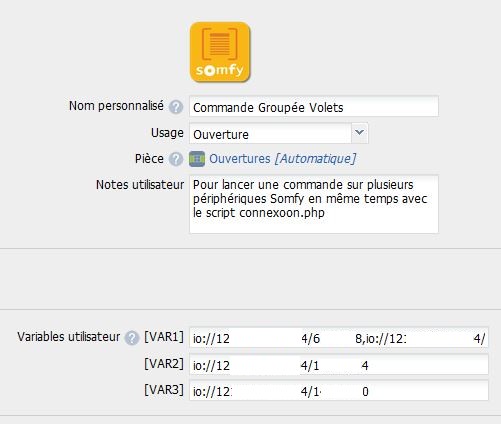

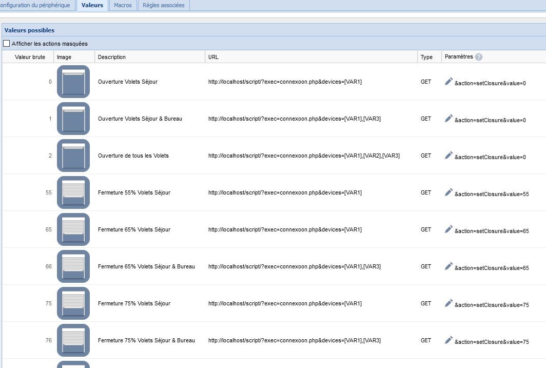

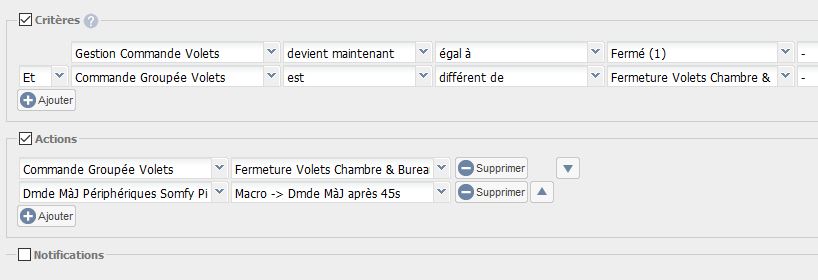

A l'intention de GePeGe, solution pour commander plusieurs volets en même temps afin d'éviter plusieurs login sur les serveurs Somfy.
Il faut créer un actionneur avec « HTTP Actionneur » et le nommer par exemple « Commande Groupée Volets », l'affecter à un usage « Ouverture ». Dans les variables [Var1], [Var2], [Var3], il faut saisir les adresses des périphériques Somfy séparés par des virgules si plusieurs dans la même variable. La répartition entre les 3 variables se fera en fonction des groupements que l'on veut réaliser et en lien avec le paramétrage de l'onglet « Valeurs ».
Configuration du périphérique « HTTP Actionneur »
Ensuite dans l'onglet « Valeurs », il faut créer autant de lignes que de commandes groupées que l'on souhaite pour chaque type (ouverture, fermeture à 100%, 65%, etc...) en paramétrant les URL avec [Var1], [Var2] ou [Var3], ou une combinaison avec ces 3 variables (toujours en fonction des groupements à réaliser). Les valeurs brutes n'ont aucune importance, seul la description doit suffisamment explicite pour s'y retrouver et en concordance la valeur de « value=xx » dans la colonne « Paramètres ».
Valeurs du périphérique « HTTP Actionneur »
Ensuite, il suffit de créer des règles pour lancer telle action choisi dans la liste de cet actionneur.
Exemple d'action dans une règle

@juanmarco , merci de ta réponse, pour éviter cette limite j'ai testé avec juste 2 équipements un en IO et un en RTS. ça bloque dès que ce nombre et avec le mixte.
j'en déduis que l'ordre (requête API) envoyé en IO et RTS ne doit pas être le même.
Pour contourner, comme je l'expliquait j'ai donc créé un déclencheur + 1 règle qui va enchainer l'ordre sur le groupe IO et sur l'équipent RTS (je n'en ai qu'un seul, donc je n'ai pas besoin de faire un groupe, mais si plusieurs ce serait pareil) .
ça fonctionne, mais j'aurais aimé faire plus simple. Enfin si ça fonctionne pas grave, je vais laisser comme ça.
