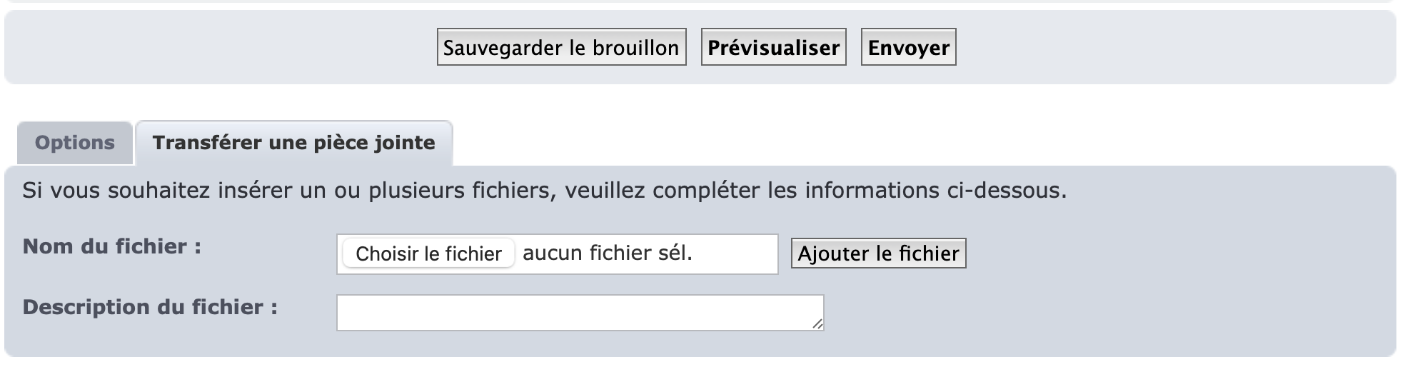

Messagepar Harzhal » 05 Jan 2021 11:04
Pour insérer une image, c'est en bas de ta zone de réponse...
Capture d’écran 2021-01-05 à 11.02.55.png (98.39 Kio) Consulté 32190 fois

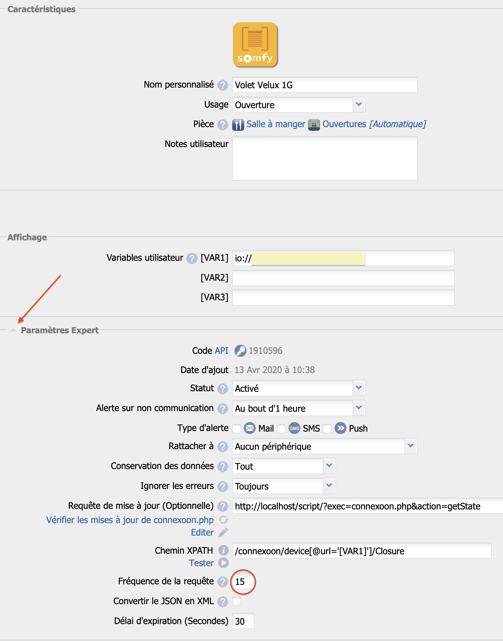

Messagepar Dom-54 » 09 Jan 2021 11:58
Mais c’est bien sûr !! J’ai trouvé il fallait cliquer sur le petit triangle grisé à gauche de Paramètres Expert !!!
Dom-54
Messages : 219
Inscription : 06 Déc 2020
Re: [Store] Volets et stores Somfy (Bridge Connexoon)
Messagepar Harzhal » 09 Jan 2021 12:06
Dom-54, voici une capture d'écran d'un volet géré par le plugin. La flèche rouge montre le petit triangle qu'il faut développer (à condition bien sûr d'avoir activé préalablement le mode expert).
La zone à modifier est dans le cercle rouge. :roll:
Capture d’écran 2021-01-09 à 11.57.32.png (344.82 Kio) Consulté 32125 fois
