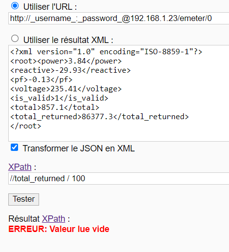

Messagepar MaisonBeaufou » 27 Avr 2022 10:07
le script ne fonctionne pas....pour diviser par 100 la valeur lue.
j'ai pourtant essayer avec espace sans espace et rien !
Merci de ton retour.

Re: [Store] Shelly
Messagepar klaushomelive » 27 Avr 2022 11:01
Je viens de regarder dans le "help" d'Eedomus sous XPath. Pour multiplier c'est "*" (tout le monde est d'accord !), mais pour multiplier ce n'est pas "/" je crois mais "div" . :o
//total_retourné div 100

Messagepar MaisonBeaufou » 27 Avr 2022 11:37
la fonction div 100 ne fonctionne pas non plus....
//total_returned/ div 100
Résultat XPath :
ERREUR: Expression xpath invalide
Si d'autres personnes on la solution?

Messagepar MaisonBeaufou » 27 Avr 2022 11:40
Je viens de trouver ma coquille...
la bonne expression est:
//total_returned div 100
sans le "/".
