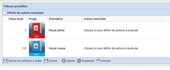

Messagepar Goupil54 » 02 Nov 2020 21:23
Bonsoir, qu'avez-vous mis dans les valeurs brut de votre capteur HP/HC ?
moi j'ai 0 -> HP et 100 -> HC
Capteur HP - HC
capteur HP-HC.jpg (27.01 Kio) Consulté 46445 fois
Mais ca ne fonctionne pas.
Un coup il ne mesure pas les heures creuses, un coup il passe en heure creuse mais quand on repasse en heure pleine, ca continue à faire tourner le compteur des heures creuses ???? alors j'aimerais savoir de quelle façon vous avez configuré votre capteur HP/HC

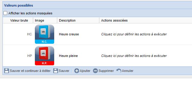

Messagepar Goupil54 » 19 Nov 2020 20:35
J'ai modifié, depuis j'ai mis HP et HC, depuis ça fonctionne...

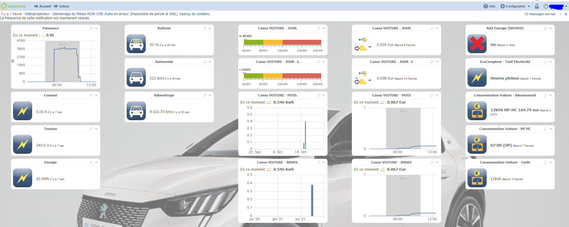

Messagepar donDams » 21 Oct 2021 13:04
J'utilise le "Conso électrique HP HC", mais je remarque que les mesures d'énergie en kWh et Eur ne sont pas bonnes.
Je récupère les mesures de ma prise (recharge voiture électrique) à gauche sur ma copie d'écran. Dans ces mesures on voit que j'ai consommé 30 kWh (environ 3600W en 9h).
Par contre dans le plugin HC HP "Conso VOITURE - JOUR" j'ai consommé 0.4 kWh.
Pour info:
- "Conso VOITURE - JOUR" est la concaténation des HC et HP.
- J'ai bien fais un reset de toutes mes mesure de consommation avec de tester.
- Les HP et HC sont données avec une plage fixe (avec l'ecocompteur Legrand je n'arrive pas à récupérer l'info HP/HC).
- Mes mesures de consommation sont réalisés à partir de la puissance en haut à gauche en W (ça ne fonctionne pas avec l'énergie en bas à gauche Wh)
Avez-vous une idée du problème?
Damien
donDams
Messages : 120
Inscription : 25 Fév 2017
Messagepar donDams » 23 Oct 2021 17:01
C'est bon j'ai trouvé mon problème... j'avais la fréquence de la requête à 5 min.
Avec une fréquence de 1 min ça semble OK.
donDams
