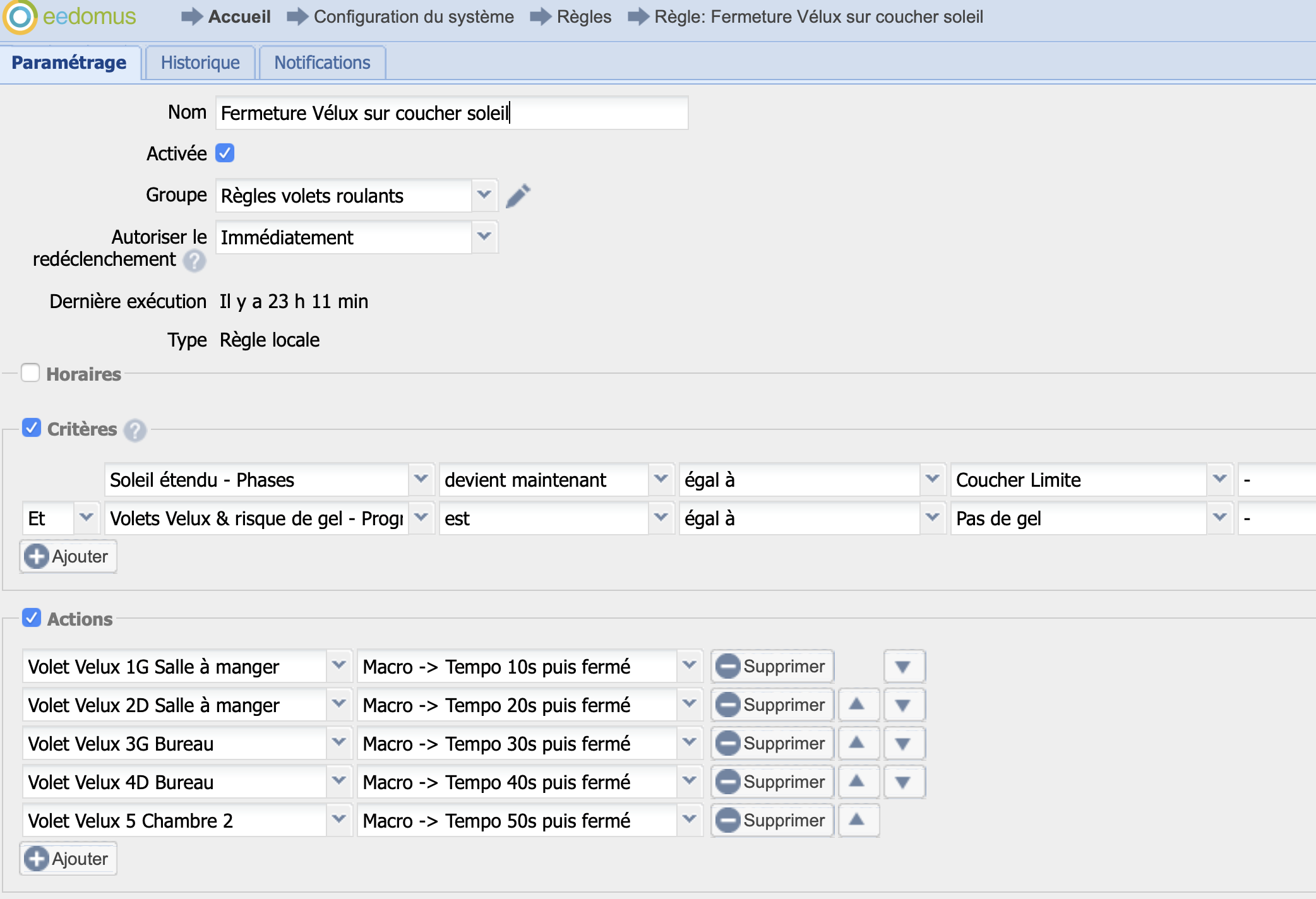

Messagepar FAFA » 24 Nov 2020 16:51
Je possède une box Connexoon avec 9 volets Io.
J'ai eu ce problème d'absence de réponse sur des volets qui devaient s'ouvrir de manière simultanée.
Pour palier à ce problème, j'ai dû créer 29 règles (ouverture-fermeture-WE-Semaine) avec des tempos d'1 minute. Ce fût un peu lourd et un peu long mais depuis je n'étais plus embêté !
Je n'étais plus embêté jusqu'à LUNDI !!!
Depuis donc hier, l'application Somfy fonctionne mais les commandes de l'Eedomus ne fonctionne plus.
Je n'ai rien changé, excepté quelques RESET box Connexoon et Eedomus mais plus rien ne fonctionne.

Messagepar Harzhal » 24 Nov 2020 18:52
FAFA a écrit:Bonjour,
Visiblement, Somfy a modifié des choses...
Bonjour FAFA,
Tu aurais pu faire beaucoup plus simple que 29 règles pour gérer tes 9 volets. En ce qui me concerne, j'ai 5 volets de Vélux et seules 2 règles (sans distinction WE / Semaine) ont été nécessaires pour obtenir une parfaite gestion du Connexoon.
Je montre ci-dessous la règle pour fermer, à noter que j'utilise 2 critères de fermeture :
1- l'horaire est réglé sur le plugin du store "Soleil étendu"
2- J'utilise un actionneur virtuel pour déterminer s'il y a risque de gel ou pas en me basant sur les données du module extérieur et du pluviomètre Netatmo. S'il y a gel, j'annule la fermeture et surtout l'ouverture pour éviter le blocage des volets sachant que les moteurs solaires Vélux, bien que capables de débrailler, sont quand même fragiles.
Capture d’écran 2020-11-24 à 18.42.17.png (333.87 Kio) Consulté 38672 fois
