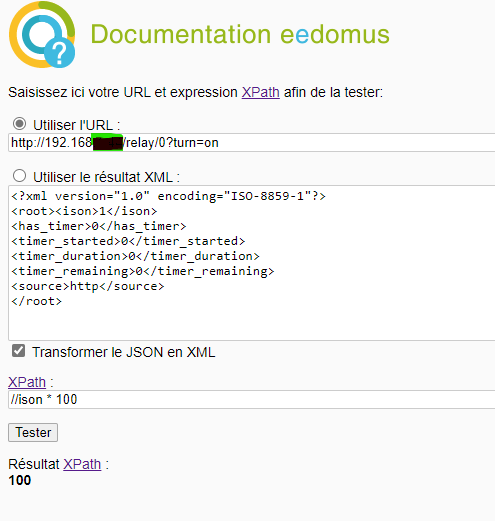

Messagepar CFlo » 04 Nov 2021 21:35
Hello a tous,
J'ai un module shelly 1 que j'utilise pour commander un interrupteur. J'ai installé le module, copier "VAR3" dans mon navigateur et réalisé le TEST. J'ai bien le retour d'état dans l'Eedomus par contre impossible de le piloter depuis l'Eedomus.
Je n'arrive pas a comprendre pourquoi, est-ce que quelqu'un pourrait m'aider?

Messagepar CFlo » 05 Nov 2021 19:30
Slt KikiFunStyle,
Ce qui est surprenant c'est que lorsque je fais un test je complète la trame et la commande fonctionne, le module s'allume! Mais lorsque je pilote via la commande EEdomus il ne se passe rien.

Messagepar CFlo » 05 Nov 2021 19:34
Ci-joint le screenshot de la commande de test.
Merci,
Capture d’écran 2021-11-05 192511.png (51.11 Kio) Consulté 36266 fois

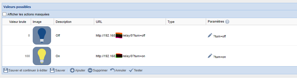

Messagepar CFlo » 05 Nov 2021 22:03
Le Test dans les parametres expert
Depuis l'application Shelly si je pilote le module oui il 'allume et s'eteind correctement. C'est uniquement depuis l'application Eedomus que ca ne fonctionne pas.
Qu'est ce que tu entends par faire un screenshot de l'onglet valeurs?
Capture d’écran 2021-11-05 192511.png (51.11 Kio) Consulté 36257 fois

Desole pour mon retour tardif et encore merci pour tes conseils. Donc comme demandé ci-joint la copie des valeurs
Capture d’écran 2021-11-05 192511.png (51.11 Kio) Consulté 36189 fois

Messagepar CFlo » 09 Nov 2021 20:04
KikiFUNstyle,
J'ai fini par trouver une parade! Je suis obligé de saisir entierement l'adresse dans les valeurs pour que ca fonctionne!
Si tu as un avis!! Merci encore en tout cas
Capture d’écran 2021-11-05 192511.png (51.11 Kio) Consulté 36180 fois
