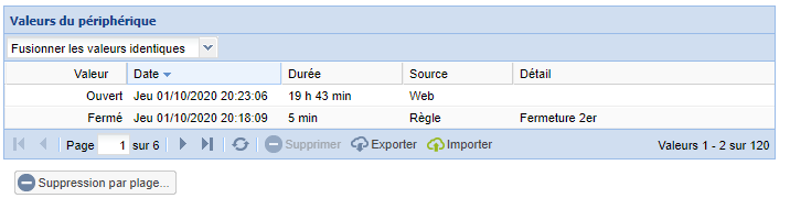

Messagepar MaxXx39 » 02 Oct 2020 15:11
J'ai installé 13 volets IO sur ma Tahoma puis Eedomus,
Pour tout fermé ou tout ouvrir j'ai divisé en 2 macro (1 par etage) qui actionne 10 seconde plus tard.
J'ai 1 ou 2 volet qui ne réponde pas.
En regardant dans les paramètres, ils se fermes puis se rouvre par la source "web".
Quelqu'un sait à quoi cela correspond?
MErci

Re: [Store] Volets et stores Somfy (Bridge Connexoon)
Messagepar Harzhal » 02 Oct 2020 15:14
Bonjour jango25,
Si tu dois repasser ton code et que tu n'obtiens rien, c'est peut-être parce que il y a trop de requêtes sur ton Connexoon à partir du plugin eedomus. Il faut savoir que Somfy limite le nombre des requêtes par heure et quand il y en a trop, tu es déconnecté.
La fréquence des requêtes permet bien sûr de mettre à jour en continu le plugin eedomus par rapport à la réalité de la position des volets.
1- Il faut regarder la "Fréquence des requêtes" pour chacun de tes volets et la réduire si elle est inférieur à 10 (soit 10mn). J'ai connu ce problème il n'y a pas si longtemps et personnellement j'ai opté pour 15mn. Pendant 15mn mes volets de Vélux apparaissent dans la position précédente mais au moins ça fonctionne. Si tu es bloqué à cause de ça, il faut aller sur le site de Somfy et demander un débloquage.
2- Il faut aussi décaler l'ouverture et la fermeture de chaque volet d'au moins 5 secondes sinon certains ordres ne sont pas toujours exécutés. Eedomus envoie bien l'ordre mais Connexoon en zappe certains (il a la digestion lente).
Messagepar Harzhal » 02 Oct 2020 15:16
MaxXx39 a écrit:Salut,
MErci
Tu n'aurais pas à la fois des règles sur eedomus et sur l'appli Somfy ?
Regardes aussi ce que j'ai écrit juste au dessus...

Messagepar MaxXx39 » 04 Oct 2020 17:26
MErci
Merci pour ta réponse,
Non rien sur Somfy,
Sinon, comment gérer facilement le décalage de l'ouverture de mes 13 volets sur l'Eedomus?
Messagepar Harzhal » 04 Oct 2020 18:31
Bonsoir MaxXx39
Pour décaler l’ouverture et la fermeture, il faut créer 2 macros pour chaque volet (une pour ouvrir et l’autre pour fermer), je pense que tu dois savoir créer les macros.
Le premier volet : pas de macro
Le deuxième : 2 macros ouverture et fermeture en décalant de 10 secondes par exemple
Le troisième : 2 macros ouverture et fermeture en décalant de 20 secondes
Et ainsi de suite...
Dans les règles de fermeture et ouverture, il suffit de choisir la macro appropriée.

Oui, bien sûr, je voulais juste pour l'instant partager mes recherches. J'avais déjà soumis une modification à P@t, mais là c'est plus complexe :)
