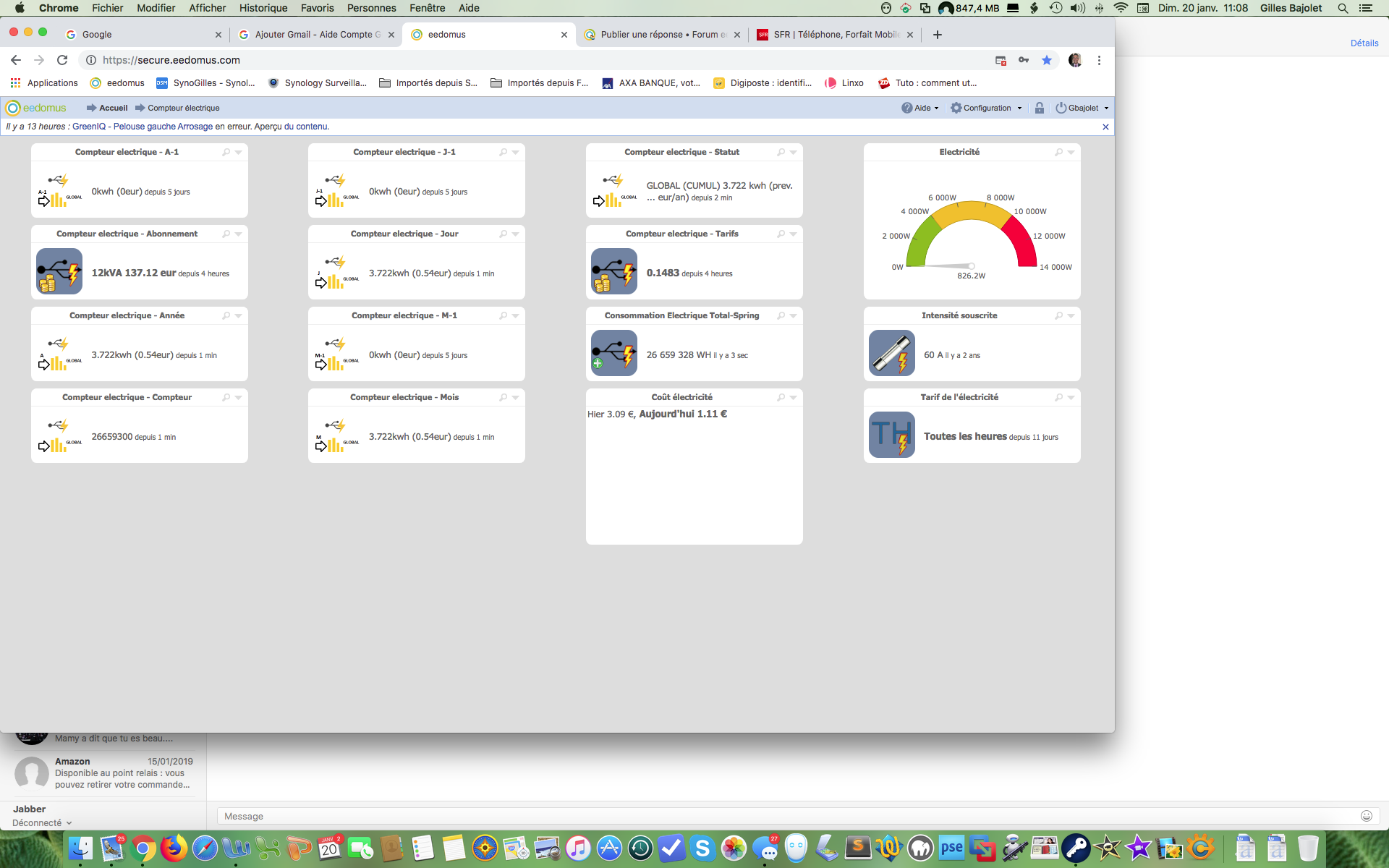

Messagepar Gbajolet » 20 Jan 2019 11:13
Merci à influman pour ce super boulot, je viens d'installer le script, j'ai un eco-device sans fil Xbee qui reprend les données de la télé-information du compteur, ça commence à compter, ça ressemble un peu à un tableau de bord de Boing et j'aime ça :D
Gilles

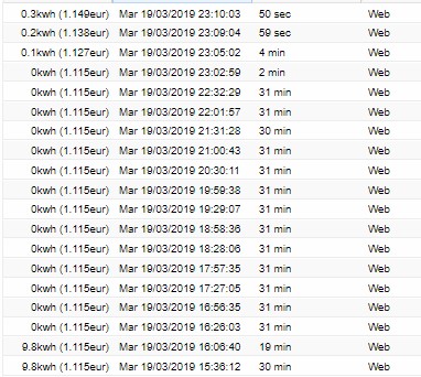

Messagepar rol » 19 Mars 2019 23:36
Salut influman,
j'ai un problème récurrent (tous les 2 ou 3 jours) de remise à 0 des kWh de tous les capteurs comme indiqué dans la capture écran ci-dessous :
Bizarrement, la valeur de coût reste bonne...
Cela se produit à des horaires aléatoires.

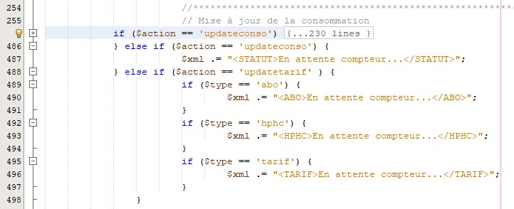

As-tu une idée pour vérifier et contrôler que toutes les valeurs ne sont pas à 0 ou nulles avant de faire ton saveVariable ? (je suppose que c'est dans la partie if ($action == 'updateconso'))
Je ne comprends pas cette partie du script :
Merci d'avance :mrgreen:

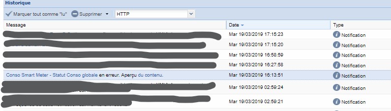

Edit : je viens de regarder l'historique des erreurs HTTP et j'ai ceci juste avant la RAZ :
Et le contenu :

Messagepar rol » 20 Mars 2019 21:56
Edit : j'ai répondu à un message que tu as supprimé :mrgreen:
En fait, ce n'est pas le smart meter qui plante mais le capteur "Statut" du script Suivi Conso.
Visiblement, c'est ce même capteur qui effectue l'updateconso.
C'est là que je me dis qu'il qu'il y a peut-être moyen de faire des vérifications dans le script (genre comme dans le cas présent une erreur de contact serveur et de ce fait des variables qui seraient vides)
C'est gérable tu crois ça ?
Désolé je ne me suis pas encore penché profondément dans le détail de l'api et du dev eedomus (faut vraiment que je reprenne le développement, ça me manque, ne serait-ce que pour débugguer).

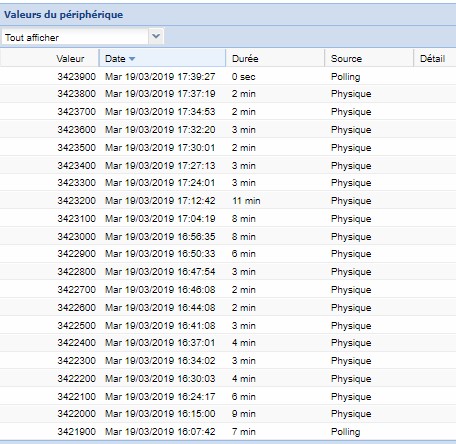

Ton périphérique Smart Meter fournissait bien une valeur cumulée correcte à ce moment là ?
Je comprends le contrôle que tu souhaiterais, je ne suis pas contre, mais il faut être sûr de comprendre où est le pb d'abord. Je n'ai pas l'habitude de faire sans comprendre ton cas isolé.
Messagepar influman » 20 Mars 2019 22:05
le message "empty reply from server" indique que l'http appelée (en l'occurrence le script myelec.php) a retourné du vide...
alors que ce n'est pas censé être possible, il y a toujours un "header" xml...
Messagepar rol » 20 Mars 2019 22:06
Oui je comprends ton point de vue. Ca ne sert à rien de traiter un truc sans en connaître l'origine.
Le smart meter fonctionne parfaitement (je le conseille d'ailleurs car vraiment très fiable sauf le facteur de puissance fantaisiste mais on peut calculer la Puissance Apparente avec l'ampérage et la tension) :
rol
