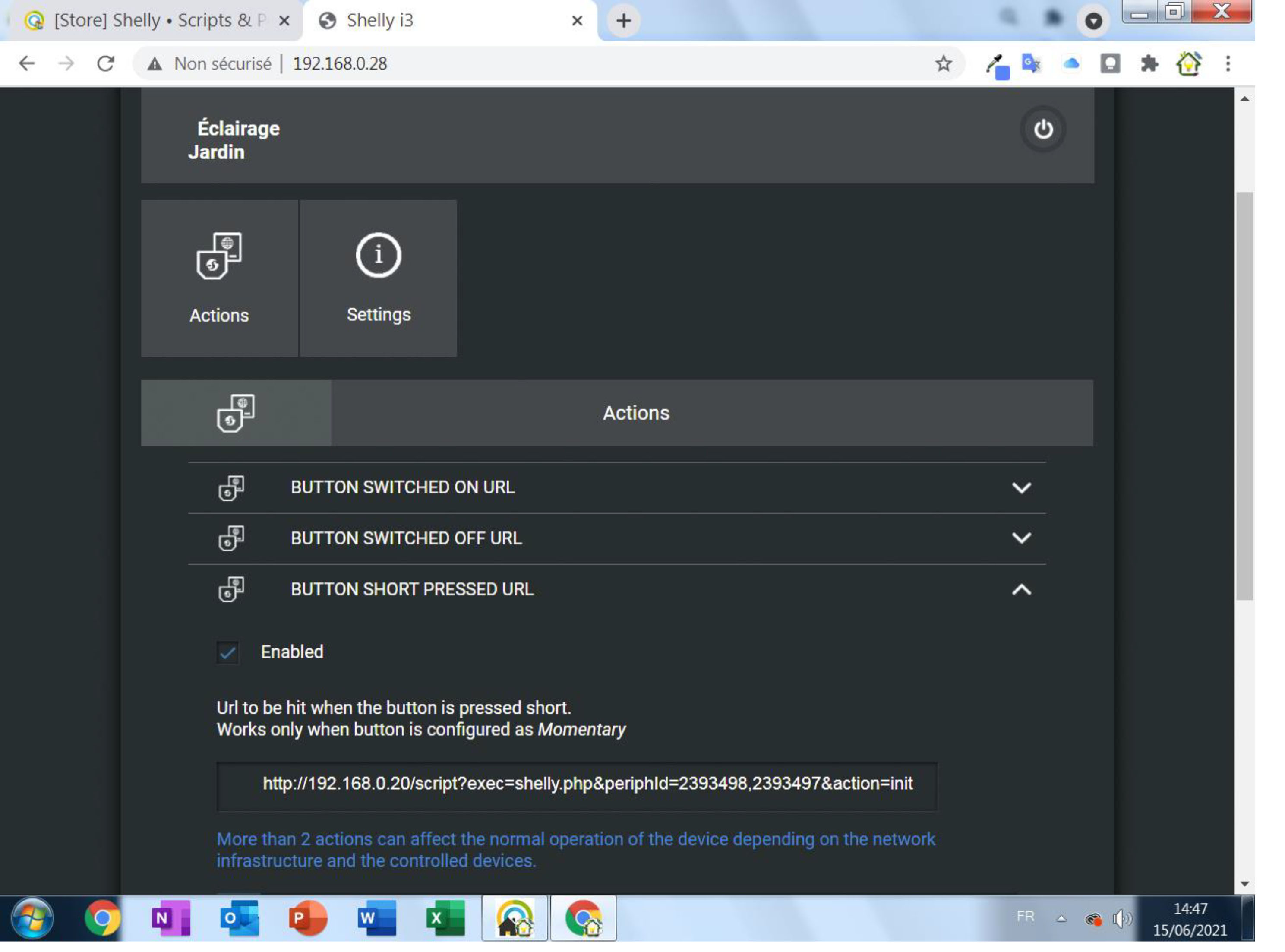

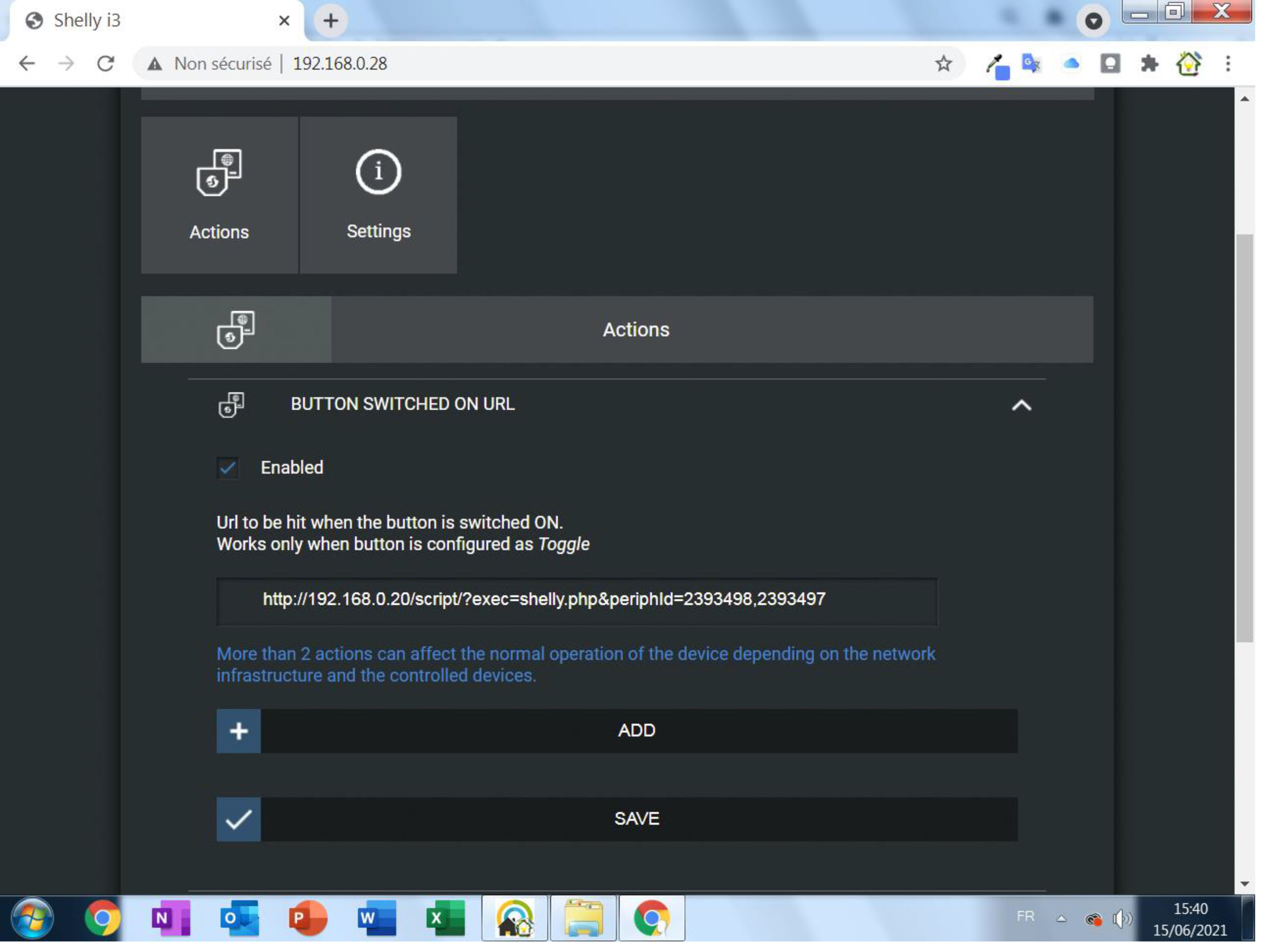

Messagepar nino77144 » 15 Juin 2021 14:48
Voila les screenshots des pages des actions "ON/OFF" et "SHORT PRESSED" :
screenshot ON-OFF.jpg (394.61 Kio) Consulté 33841 fois
screenshot SHORT PRESSED.jpg (415.23 Kio) Consulté 33841 fois

Messagepar KikiFUNstyle » 15 Juin 2021 16:26
nino77144 a écrit:Voila les screenshots des pages des actions "ON/OFF" et "SHORT PRESSED" :
Ok je vois le pb ca fonctionne seulement si le bouton est de type toggle !
** (works only when btn_type=toggle)
Pour tester : copie l'url que tu as pour le BUTTON SWITCHED URL ON et colle là dans le
BUTTON SHORT PRESSED URL
Si cela fonctionne tu pourras copier cette url dans les autres :
BUTTON XXX PRESSED URL ...
Re: [Store] Shelly
Messagepar nino77144 » 15 Juin 2021 19:02
Alors effectivement la réaction est plus rapide, mais ça prend encore 5 à 6 secondes.

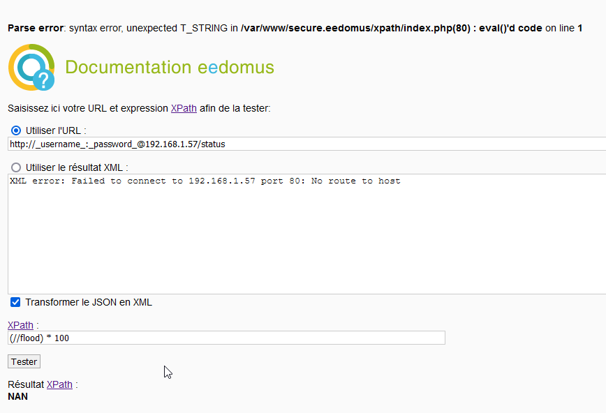

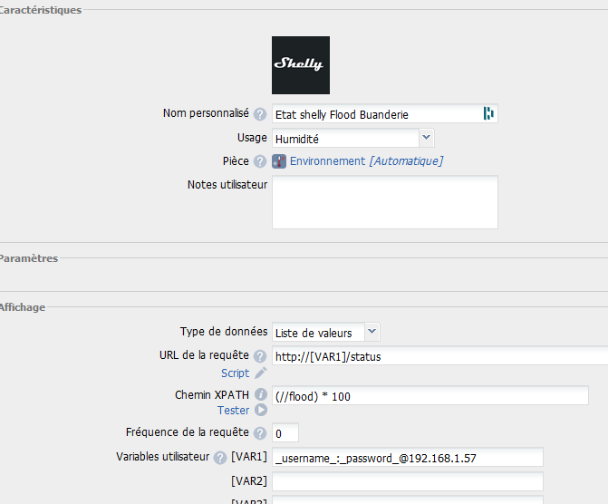

J'ai un capteur Shelly Flood, mais j'ai un souci de paramétrage.
Je débute, mais j'ai dû rater quelque chose.
D'avance merci.
2021-06-16 18_51_23-eedomus - xPath.png (22.17 Kio) Consulté 33824 fois
2021-06-16 18_50_56-eedomus.png (20.22 Kio) Consulté 33824 fois

Messagepar KikiFUNstyle » 16 Juin 2021 19:11
PhG a écrit:Bonjour,
D'avance merci.
Le Shelly flood c'est pas bien intégré avec cette version.
Les capteurs à piles sont plus capricieux mais ça fonctionne.
J'ai une version locale pour le Shelly door window 2 que je possède.
Je vais publier, quand j'aurais un peu de temps la version pour les 'modules sur piles'
Je te solliciterai pour le Shelly flood si jamais
