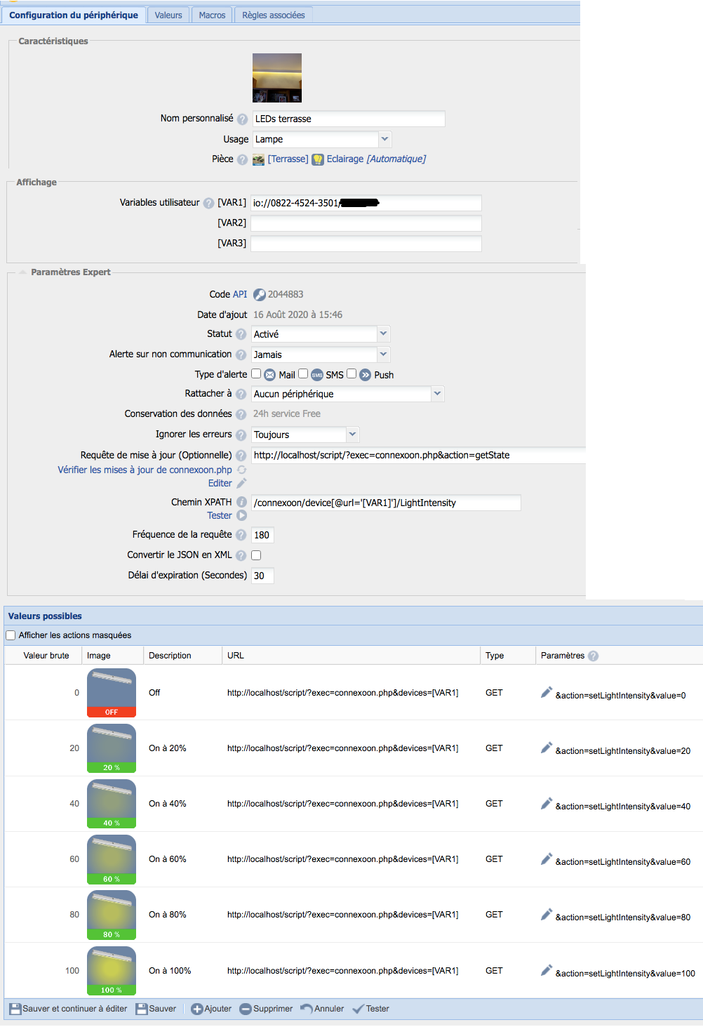

Messagepar espacebleu » 27 Août 2020 17:02
Merci Kebiel pour ton aide :D
J'ai suivi ta suggestion et dans mon cas il semblerait que le paramètre luminosité se nomme "LightIntensity". Lorsque je fais un xpath test j'obtiens bien le résultat "0" lorsque le bandeau LED est éteint et le résultat "100" lorsqu'il est allumé (je mets en ON ou en OFF à l'aide de la télécommande Somfy IO). Donc à priori il y a bien une compréhension de l'état du bandeau LED par la eeDomus.
J'ai alors rédigé la configuration de mon périphérique comme ceci (périphérique créé via le plugin Somfy pour eeDomus) :
Nom personnalisé : LEDs terrasse
Usage : Lampe
Variables utilisateur [VAR1] : io://0822-4524-3501/*******
Requête de mise à jour (Optionnelle) : http://localhost/script/?exec=connexoon ... n=getState
Chemin XPATH : /connexoon/device[@url='[VAR1]']/LightIntensity
Fréquence de la requête : 180
Pour les valeurs :
URL : http://localhost/script/?exec=connexoon.php&devices=[VAR1]
Type : GET
Paramètres :
&action=setLightIntensity&value=0
&action=setLightIntensity&value=100
Mais cela ne fonctionne pas malheureusement, les commandes sont bien envoyées par mon eeDomus mais le bandeau LEDs ne réagit pas...
Y a-t-il une subtilité quelque part ?

Messagepar espacebleu » 02 Sep 2020 11:55
Kebiel a écrit:est ce que dans tes valeurs (des boutons actionneurs), tu as bien les "valeurs brutes" correspondantes ? cad 0 et 100 ?
Oui, les valeurs sont bien "brutes" dans la section correspondante. Ci-joint en capture d'écran la configuration de mon bandeau LED Somfy sur l'interface de l'eeDomus.
Ai-je bien configuré ce périphérique ?
