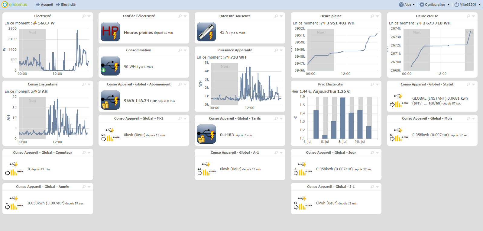

Messagepar Mike88200 » 11 Juil 2018 21:56
voila je me suis programmé en étant sur un compteur de base, or je suis en HP/HC mais j'ai 3 palier pour mes heure creuse.
1h30-6h30
12h30-14h30
20h30-22h
comment faire pour bien régler ma consommation électrique?
Merci beaucoup de votre aide

Messagepar jbourdin » 12 Juil 2018 09:11
Je crois que le plugin ne gère pas 3 créneaux mais un seul.
Par contre, tu peux créer un état HP/HC que tu fais basculer à ces heures là (avec des règles horaires) et tu le mets dans la configuration du plugin comme source pour les HC. (A vérifier si ça fonctionne, je n'ai plus en tête le fonctionnement exacte du plugin en tête sur ce sujet).
jbourdin
Messages : 90
Inscription : 21 Fév 2018
Messagepar influman » 12 Juil 2018 09:47
A l'installation du plugin, tu ne peux mettre que deux créneaux HC
Mais tu peux en rajouter autant que tu veux post-installation.
Va sur la config du capteur "HP-HC", dans les valeurs.
Tu devrais voir ce que tu as mis à l'installation. Rajoute le 3ième créneau.
Dans ton cas, tu devras avoir les valeurs suivantes :
HC1 01:30 (HC)
HP1 06:30 (HP)
HC2 12:30 (HC)
HP2 14:30 (HP)
HC3 20:30 (HC)
HP3 22:00 (HP)

Messagepar influman » 12 Juil 2018 13:31
Mike88200 a écrit:bonjour,
que veut dire en post-installation. Pour ce qui est des HP et HC il sont remonter automatiquement par le compteur.
quand tu as installé le plugin, il te crée plein de capteurs dans l'appli eedomus (accessible dans le menu configuration)
Il y en a un qui s'appelle "Conso ... - HP-HC".
C'est celui qui stocke tes heures de passage en HC. Il te suffit d'aller sur l'écran de configuration de ce capteur et d'en modifier les valeurs.
