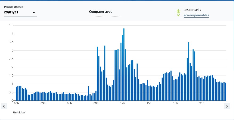

Messagepar ThierryStrad » 31 Jan 2021 18:11
... et un screenshot du site enedis (le téléchargement n'a pas l'air de fonctionner)
On voit bien une barre toutes les 10 minutes.
Thierry

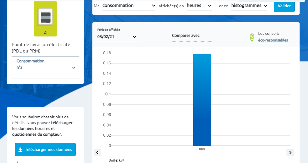

Messagepar dommarion » 04 Fév 2021 09:46
Ce matin petite déception, la mise à jour des consommations horaires ne s'est pas faite... J'ai attendu un peu pour écrire ce retour sur le forum, et j'ai fait quelques tests, et pas de remontée des données.
voilà le résultat:

Le site ENEDIS semble planté... Voir image:
Consommation horaire du 3/02/2021 ENEDIS
Historique horaire ENEDIS le 3-02-2021.png (108.04 Kio) Consulté 26709 fois
Bonne journée

Historique horaire ENEDIS le 4-02-2021.png (119.79 Kio) Consulté 26685 fois
bonne journée

Messagepar ThierryStrad » 05 Fév 2021 22:18
Ce soir, je récupère une partie des valeurs (une partie de la journée). ENEDIS semble à nouveau fournir les datas.

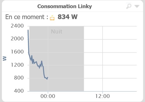

Moi, je continue à utiliser la liaison directe sur la prise informatique du Linky (plus de 50 mètres de fil), le port USB de la box et le plugin du Store depuis 2 ans (seulement 2 pertes de liaison) : information toutes les 2 minutes...
C'est vraiment cool.
