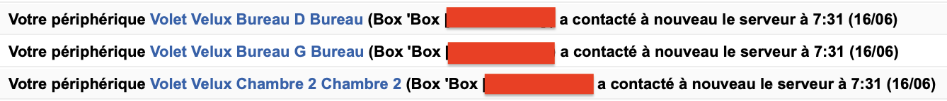

Nedlloyd de ton côté, tu sembles connaître le même problème que le mien : as-tu également reçu des notifications de déconnexion et re-connexion ?
Voici les 3 notifications reçues encore ce matin et rien sur les 2 autres volets mais ça ne fonctionne toujours pas pour autant :

Si nous sommes de plus en plus nombreux à constater cette déconnexion, effectivement une mise à jour du plugin est peut-être nécessaire et c'est alors P@t, l'auteur qui nous sauvera...
En attendant, la seule solution est de programmer des fermetures et ouvertures directement sur l'appli Somfy. le gros avantage du plugin pour moi est de pouvoir mettre des conditions supplémentaires du genre "si un vélux est ouvert, on ne ferme pas le volet".

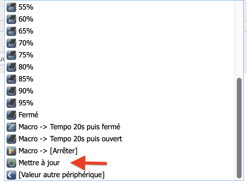

Par contre si j'active un volet avec une telecommande la eedomus ne le voit que lors de son wake up qui m'aintenant à 10minutes va être encore plus ennuyeux pour mes régles. On ne peut pas faire un wake up physique au début d'une régles par exemple ?
Nedlloyd
Messages : 7
Inscription : 18 Sep 2018
Re: [Store] Volets et stores Somfy (Bridge Connexoon)
Messagepar Harzhal » 17 Juin 2020 07:43
Bonjour Nedlloyd,
Effectivement, lorsqu'une règle est lancée, par exemple fermeture des volets, eedomus affichera fermé même si un obstacle a empêché la fermeture. il faudra donc attendre le délai de rafraichissement pour voir la vraie valeur. Il en va de même si on a utilisé une télécommande de Vélux.
Si tu as une exécution de règle a effectuer : dans les actions tu trouveras "mettre à jour" avant d'effectuer l'action principale concernée (je n'ai jamais essayé mais c'est à tester).
