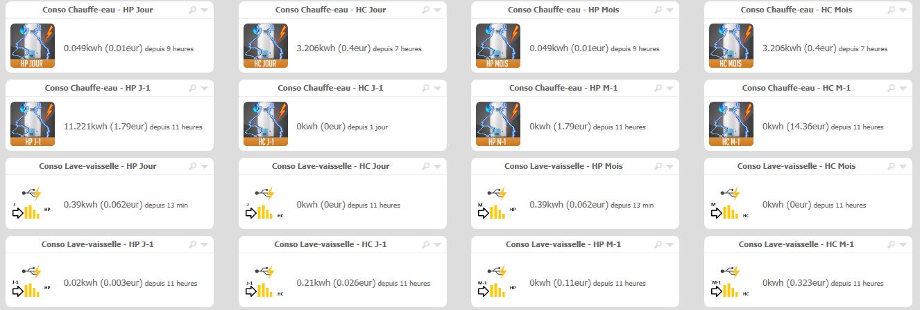

j'ai un bug sur tous mes capteurs de consommation (6 au total).
Ca fait un mois que je les ai installé. On vient de changer de mois, donc c'est la première fois que j'allais constater le fonctionnement de mes widgets (HP M-1 et HC M-1) et surprise çà ne marche qu'à moitié :shock:
C'est à dire que la somme en euros, remonte bien dans le capteur M-1 mais pas la puissance ???
vue de mes conso
et ça c'est valable pour tous mes capteurs consommation. Quelqu'un d'autre à le même problème ? quelqu'un peut me filer un coup de main ? parce qu'en script j'y connais rien :?
Pour ne rien cacher, j'ai modifié le Xpath du capteur "chauffe-eau" pour avoir les euros avec 2 chiffres derrière la virgule, mais sur le capteur "lave-vaisselle" je n'ai rien touché et j'ai le même problème

Messagepar influman » 01 Avr 2018 18:37
bug trouvé.
la nouvelle version le corrige.
Pour ne pas casser vos capteurs actuels, ne récupérez que le fichier script php pour le remplacer, plutôt que de tout réinstaller depuis le store.
Pour vos mois précédent non renseignés du coup, le relevé est malheureusement perdu.
Si vous vous en rappelez ou si vous le recalculez depuis le coût, vous pouvez le mettre à jour vous-meme manuellement : en passant par le "tester" d'un des capteurs et en modifiant l'url avec une action de maj plutot que read
action=maj&type=MOIS_PREC_HP&value=123
action=maj&type=MOIS_PREC_HC&value=123
