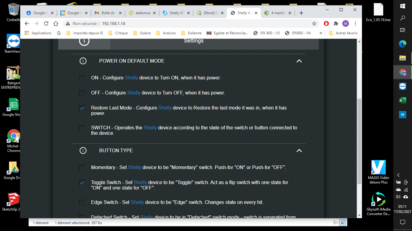

Michteedo a écrit:Bonjour , j'utilise des Shellys et j'en suis tres content(pro4) et 1pm)
j'ai constaté un truc bizarre lorsque j'enclenche la voie 2(pro4), la voie 3 passe en ON aussi. Sous Eedemus pas sur la page du shelly. C'est apparemment une histoire de retour d'état.
thanks MI.
Je n'ai pas reproduis le pb :?
Tu as quoi dans ta voie 2 et 3 dans la configuration ?
Bonsoir, toute les voies ont une config identique....je précise que c'est sur eedomus que la voie 3 s'enclenche alors que sur le Shelly rien.
Y aurait il un intérêt a en recréer un autre?

Messagepar KikiFUNstyle » 16 Fév 2021 21:43
Tu peux faire un screenshot du périphérique de la voie 3 ?

Messagepar Michteedo » 17 Fév 2021 05:17
[url][/url][url][C:\Users\06831\Pictures\Screenshots\Capture d’écran (2).png]
Comment on colle une image? grrrr, merci

salut Michteedo ici :
Re: [Store] Shelly
Messagepar Michteedo » 17 Fév 2021 08:26
ah oui quel idiot!
Mais bon mon shelly pro a fumée. J'ai voulu modifier, soudure ect....no soucis
je préfère travailler avec des 1PM.
Merci de ta réactivité.
