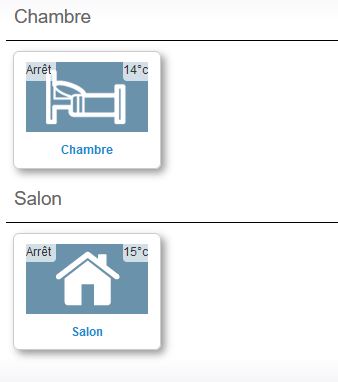

Tu vois, ci-joint, je me connecte bien à MelCloud et j'ai beau mettre Chambre ou Salon et toujours la même erreur
Re: [Store] Climatisation Mitsubishi / Melcloud
Messagepar Jordi » 24 Nov 2023 10:30
si ca peut aider, pour que ca fonctionne, après suppression du plugin depuis l'interface de l'eedomus, j'ai également supprimé le script qui était stocké dans http://<IP>/script/
j'ai réinstallé depuis le store et cliqué sur le lien qui renvoie vers le site de mitsu pour s'identifier
ensuite j'ai mis mes logins et ca a fonctionné
Messagepar Kitor » 24 Nov 2023 10:32
@jordi, oui j'y ai pensé mais n'étant pas sur place impossible de me connecter en local sur EEDOMUS :(
Le principal est que cela fonctionne pour vous, donc je suis confiant à remettre en route dès qu je peux
Messagepar Fab_Rice » 24 Nov 2023 13:05
Alors oui maintenant que j'y pense, il y a de très fortes chances que cette "ré-inscription" doive se faire depuis l'IP utilisée de l'eedomus (car c'est elle qui doit être reconnue dans Melcloud), donc dans ton cas Kitor, celle du domicile où sont installées les unités.
Donc un conseil commences par cela quand tu y seras (l'ajout d'une unité existante puis sa suppression)...
Messages : 1401
