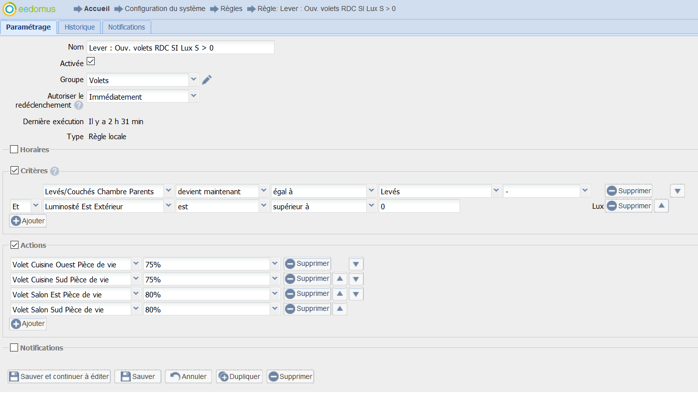

Déjà pour commencer, je tiens à remercier l'auteur de ce script pour le travail réalisé. Avec une box Connexoon associée à la eedomus, pilotage et retour d'état de 9 volets roulants Somfy IO parfait.
Un problème se présente tout de même. J'ai une scène le matin pour ouvrir 4 volets. Malheureusement seul le premier de la liste s'ouvre :
Comment résoudre ce problème ?
Par avance, merci.
