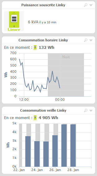

Messagepar dommarion » 28 Jan 2021 10:21
Grand merci à Merguez07 qui nous a révisé le script.
De mon coté le script marche bien car je récupère les valeur horaire (en faisant le test), je pense que le problème venait du Plugin qui restait en N/R (unité en W), j'ai modifié pour mettre l'unité en Wh et tout fonctionne.
Voilà en image...
Et encore bravo à Merguez07 :idea:
Plugin ENEDIS
Plugin ENEDIS.png (19.68 Kio) Consulté 19651 fois
dommarion
Messages : 730
Inscription : 28 Déc 2020

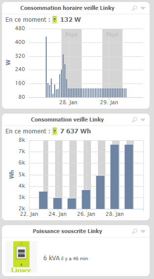

Messagepar dommarion » 29 Jan 2021 10:13
Salut à tous,
Mon installation marche aussi, mais ce matin le plugin ne s'est pas mis à jour.
Plugin ENEDIS - 29 janvier 2021
Plugin ENEDIS.png (19.29 Kio) Consulté 19629 fois
C'est lié au Plugin je pense...
Voilà le résultat du test

Messagepar merguez07 » 29 Jan 2021 10:36
dommarion a écrit:Mon installation marche aussi, mais ce matin le plugin ne s'est pas mis à jour.
chez moi c'est pareil, décidement le serveur d'Enedis c'est une vrai merde.
En fait ce qu'il s'est passé c'est que le serveur était planté au moment de la requête du matin.
je vais analyser ça et proposer une parade
