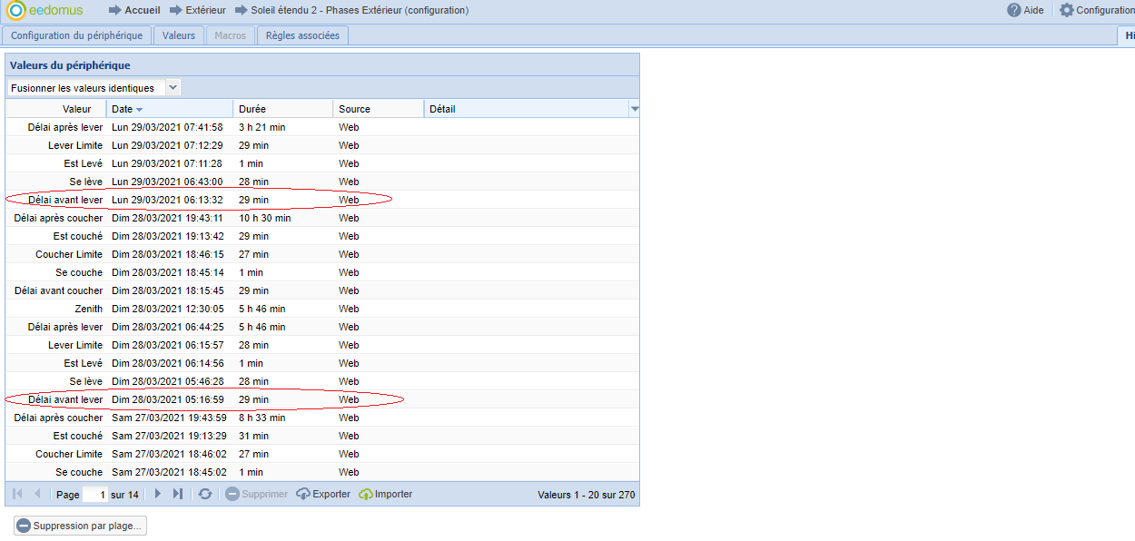

Messagepar CorsicaSouth » 29 Mars 2021 10:18
Merci Harzhal pour le conseil
Vérification fuseau horaire faite, je suis bien dans GMT+1/Paris
Ce matin les horaires étendu sont ceux attendus et prennent bien en compte le passage heure d'été. Donc ce soir celà devrait faire ce qui est prévu.
Capture d’écran (101).png (69.07 Kio) Consulté 25908 fois
Je pense que le pb survient du fait du recalcul quotidien de "Soleil Etendu" qui se fait à 3h00.
Au moment du changement d'horaire on passe de 2h00 à 3h00+epsilon et donc probablement le recalcul de Soleil Etendu ne se fait pas le jour du changement d'heure car on ne passe pas par 3h00 précise. Il suffirait sans doute que le recalcul soit fait à 3h01 au lieu de 3h00. Pour valider il faudrait qu'influman se penche sur le plugin qu'il a mis à disposition et infirme/confirme mon idée.
Bon c'est pas bien grave cependant
Bonne journée

Re: [Store] Soleil étendu
Messagepar Harzhal » 29 Mars 2021 10:52
C'est bien ça la raison effectivement...
Tu es entré dans le Soleil Etendu a un moment charnière ! ;)

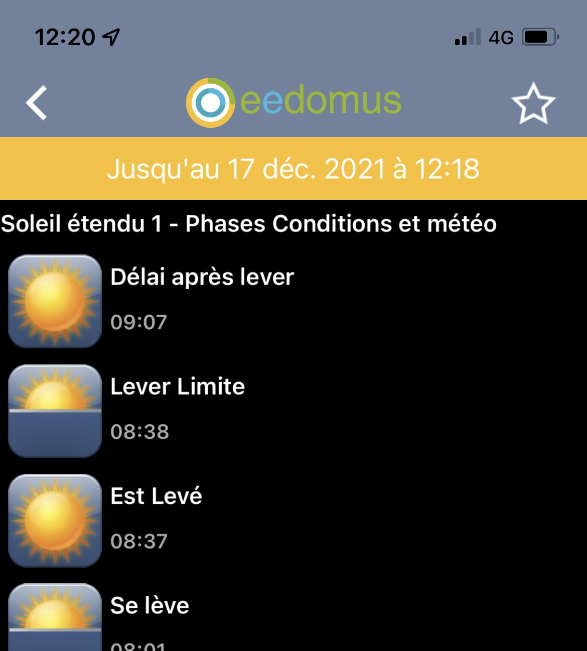

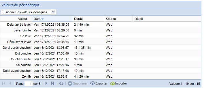

Messagepar flux » 17 Déc 2021 11:19
Le soleil ne s'est pas levé chez moi ce matin :lol:
C'est le cas chez vous aussi?
Messagepar Christophe » 17 Déc 2021 12:24
De mon côté c’est passé
Messagepar influman » 17 Déc 2021 17:58
flux a écrit:Bonjour à tous,
A priori, Polling loupé par la box a la minute exacte de la phase de lever.
Il faudrait securiser ce plugin pour qu’il fasse le bon passage a la phase en testant >= plutot que l’heure exacte. Ce qui permettrait meme de reduire le Polling.
Messagepar merguez07 » 17 Déc 2021 18:35
influman a écrit:A priori, Polling loupé par la box a la minute exacte de la phase de lever.
humm..pas aussi simple car on teste déjà avec du >=.
Le problème c'est que les états Est levé (sunrise) et levée limite sont souvent séparés que d'une minute et donc si on rate le polling du Est Levé on chope forcément celui du levée Limite à la place.
Va falloir cogiter pour balayer tous les états.

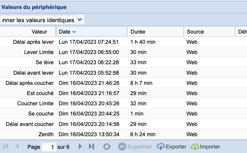

Messagepar Christophe » 17 Avr 2023 08:06
Aujourd'hui j'ai un loupé sur l'état "est levé" avez vous vécu ce raté ou est-ce localisé chez moi svp ?
Merci de vos retour
Est levé ??
Capture d’écran 2023-04-17 à 09.05.46.png (91.07 Kio) Consulté 22503 fois
Christophe
Messages : 154
Inscription : 28 Sep 2019
Messagepar flux » 17 Avr 2023 08:37
Pour ma part j'ai bien reçu l'évènement "Est Levé"(7:13:05) (environ 30 minutes après "Se lève" (6:45:42))
flux
Messages : 61
Inscription : 30 Nov 2018
Messagepar Christophe » 20 Avr 2023 07:45
Bonjour Flux,
Merci pour l'info ;)
Un bug ponctuel, j'espère....
Bonne journée.
Christophe
