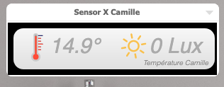

ThermoX
Capture d’écran 2019-11-23 à 23.22.10.png (35.8 Kio) Consulté 32166 fois
Pour ce qui utilisent unz Zone Eedomus je vais mettre a jour smartZone
Mise a jour Sensor X ;)
Capture d’écran 2019-11-23 à 23.41.50.png (23.76 Kio) Consulté 32166 fois

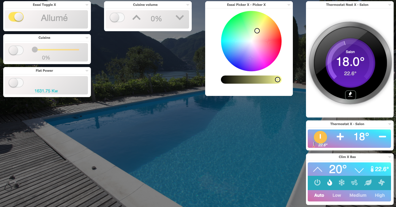

Messagepar xeos » 01 Fév 2020 22:54
Mise à jour d'une partie du design. Attention le code est différent donc ca demande une réinstallation de vos widgets.
Ajout d'un picker pour les lampes RGB.
Ajout du thermostat style Nest.
uniformisation design et certains sont responsive dans les unités.
A savoir que vous pouvez mettre plusieurs API pour des commandes de groupe sur Toggle, Slider et Picker.
Vous avez juste a séparer les Api avec une virgule. Ex: xxxxxx,xxxxxx,xxxxxx. Mais cette fonction fonctionne qu'en local, sur le portail seul le premier Api est pris en charge. Je ferai une mise a jour prochaine de correction.
Ce sera la base des prochaines mise à jour donc plus de changement du code.
Capture d’écran 2020-02-01 à 22.42.24.png (1.17 Mio) Consulté 31781 fois
