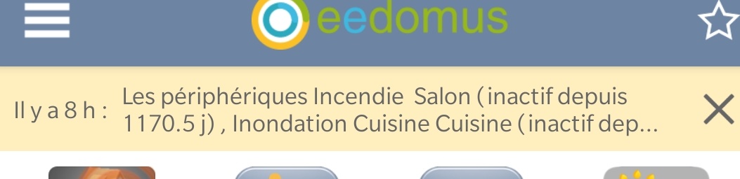

Messagepar eedomusbox » 29 Juil 2019 16:19
merguez07 a écrit:Bonjour,
j'ai monté d'indice le plugin pour tenir compte de la détection des situations d'actionneurs inactifs pendant plusieurs jours.
Salut, tu a vraiment voulu mettre les inactifs? C'est a dire ceux dont on se sert pas souvent? J'ai mes détecteurs d'incendie et d'inondation qui remonte mais c'est normal qu'il ne soit pas utilisé, je n'ai pas encore eu d'incendie :D
Mais j'ai bien de la batterie

Messagepar merguez07 » 29 Juil 2019 19:49
eedomusbox a écrit:J'ai mes détecteurs d'incendie et d'inondation qui remonte mais c'est normal qu'il ne soit pas utilisé, je n'ai pas encore eu d'incendie :D
le plugin utilise la fonction API periph.caract pour connaitre l'état de la batterie et la fonction script getvalue["change"]pour connaitre la date du dernier etat.
Du coup tu me mets le doute, tes detecteurs incendie certes ne sont pas sollicités (sauf incendie) mais il doivent remonter de temps en temps des données vers l'Eedomus ne serait ce que pour rendre compte de l'état de la pile. Pour moi je pensais que la date de dernier état reflétait la date du dernier échange d'information entre le périphérique et l'Eedomus.
Donc soit ta pile est HS soit la date prise par mon plugin n'est pas représentative de la date faite lors de la dernière mesure de batterie.
Je vais de mon coté voir avec la team pour cette histoire de date
