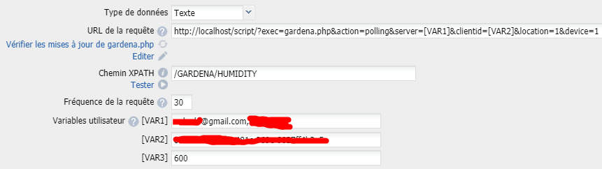

Par contre pour le capteur de sol si je prend l'exemple de "Gardena - Sensor 1 - humidity"
l'url est : http://localhost/script/?exec=gardena.p ... ng&server=[VAR1]&clientid=[VAR2]&location=1&device=1
le Xpath est /GARDENA/HUMIDITY
et le type de donnée est "texte"
en regardant la doc sur l'API j'ai l'impression que dans ce cas les valeurs à remonter ne sont pas HUMIDITY mais SOILHUMIDITY
je me demande si le Xpath ne devrait pas être /GARDENA/SENSOR/SOILHUMIDITY
et au niveau de l'url il faudrait-il rajouter "&Sensor=1" à la fin ?
est ce qu'il faudrait changer le type de valeur ?
J'ai essayé avec ces modifs mais rien ne remonte.
quand je test le Xpath j'ai ERREUR: Valeur lue vide
Ce ne sont que des déductions mais si il y a avait moyen d'avoir un petit coup de main pour faire remonter les infos ce serait génial.
un très grand merci d'avance

Messagepar KikiFUNstyle » 24 Fév 2021 17:06
Copie/colle le XML et dis nous qu'elle valeur tu veux récupérer du XML.

Messagepar oakado@gmail.com » 24 Fév 2021 17:55
Voici le XML, les infos que je n'arrive pas à recuperer sont celle du Sensor, je mets à la suite la conf des peripheriques qui sont toutes identiques seul change le chemin XPATH
/GARDENA/AMBIENTTEMPERATURE
/GARDENA/LIGHT
/GARDENA/SOILTEMPERATURE
/GARDENA/HUMIDITY

Messagepar KikiFUNstyle » 24 Fév 2021 19:02
Arf là ça c'est le code du script ...
Va sur Tester dans les paramètres experts et c'est le XML du résultat qu'il me faut :D

Hello ,
Arf, mon message n’a pas été envoyé hier !
Quand j’effectue le test le retour c’est valeur lue nul
Merciiiii

voici le résultat XML du test :
<?xml version="1.0" encoding="ISO-8859-1" ?><GARDENA><LOCATION_ID>61634e5d-d886-4c7f-b7b8-00b581b285bc</LOCATION_ID><LOCATION_NAME>My Garden</LOCATION_NAME><DEVICEID>53ab5d2a-d0d4-4b12-ad85-26eb40276add</DEVICEID><VALVE_SET>OK</VALVE_SET><VALVE><NAME>Distributeur eau</NAME><STATE>OK</STATE><ACTIVITY>CLOSED</ACTIVITY><VALUE>0</VALUE></VALVE><MODEL>GARDENA smart Water Control</MODEL><BATTERYLVL>83</BATTERYLVL><BATTERYSTA>OK</BATTERYSTA><RFLINKLVL>30</RFLINKLVL><RFLINKSTA>OFFLINE</RFLINKSTA></GARDENA>
je ne comprend pas bien pourquoi ca me parle du statu de la valve alors que la requete devrait porter sur le sensor
Résultat XPath :
Si ca te causais ce serait chouette :)

Messagepar KikiFUNstyle » 26 Fév 2021 10:49
Tout d'abord dans ton XML tu n'as pas les informations
/GARDENA/LIGHT
/GARDENA/HUMIDITY
Ensuite d'après le script pour avoir cela il faut de ton device soit de type
SENSOR
Je n'ai pas de produit gardena pour tester
Tu peux jouer avec le swagger si tu connais -> https://developer.husqvarnagroup.cloud/ ... I#/swagger
(sinon par MP il faudra que tu me donnes tes identifiants)
