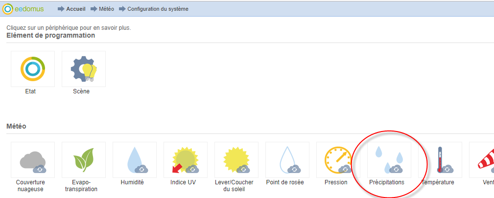

Messagepar Dominic » 08 Mai 2019 09:17
@ jmvong
Merci pour ce travail !
Petite question, est-ce que ce plugin fonctionne bien avec un périphérique virtuel comme celui figurant dans le store Eedomus (voir pj) ? Ce périphérique donne des valeurs qui varient en cours de journée (par exemple 5mm à 8h puis 1,5mm à 10h puis 3mm à 14h). Visiblement ce ne sont pas des cumuls. Donc dans le plugin, je retrouve les même valeurs mais donc pas le cumul jour. S'agit-il d'un problème du périphérique "Précipitations" ? D'un paramétrage à faire dans le plugin ?
Autre point, la remise à zéro est-elle automatique au passage de J+1 ou doit-on programmer le RAZ ?
Merci d'avance pour les éclaircissements.

Messagepar jmvong » 09 Mai 2019 21:44
Dominic a écrit:@ jmvong
Dominic
Est-ce que ce plugin fonctionne bien avec un périphérique virtuel comme celui figurant dans le store Eedomus (voir pj) ? Ce périphérique donne des valeurs qui varient en cours de journée (par exemple 5mm à 8h puis 1,5mm à 10h puis 3mm à 14h). Visiblement ce ne sont pas des cumuls.
Non c'est pour des pluviometre physique type oregon, netatmo ect qui donne un cumul...
Pour que le peripherique fonctionne avec des valeurs journalières ce n'st pas un sujet de paramtrere mais refaire le code.
Oui

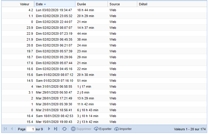

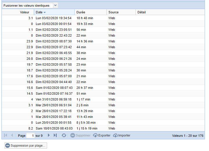

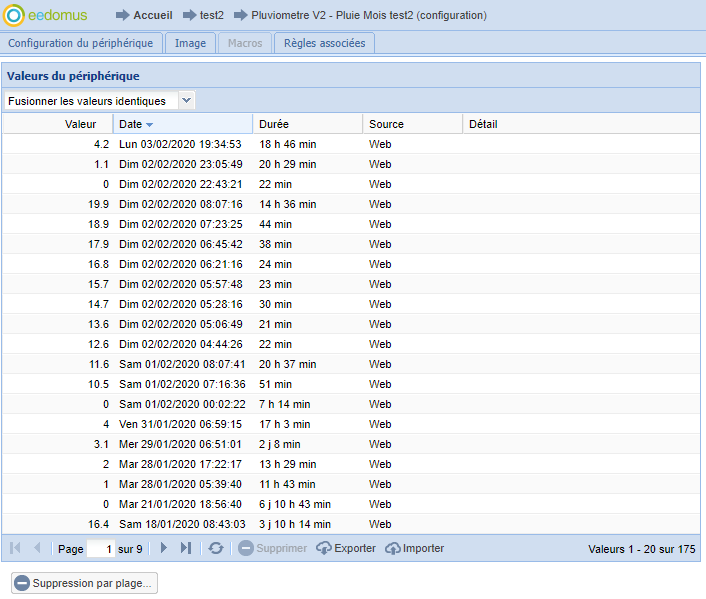

Messagepar Essam10 » 04 Fév 2020 14:24
Je pense qu'il y a des erreurs dans les calculs.
Le compteur "An" se reset presque chaque semaine
Reset Année.PNG (30.46 Kio) Consulté 19729 fois
Pareille pour le compteur "Mois"

et le reset "semaine"

Bizarre les resets
