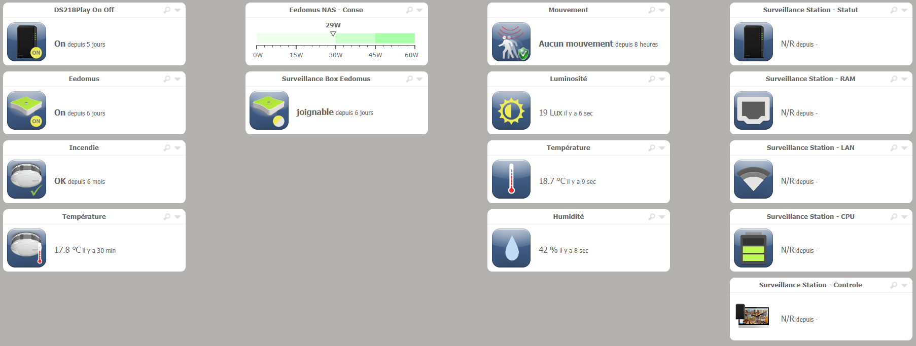

Bonjour Influman,
Merci de nouveau pour ce nouveau Plug-In (encore ça n'arrête pas de pleuvoir...),
Téléchargement bien sûr et bien qu'en local je sois opérationnel et connecté j'obtiens ce message en effectuant un test (clic sur tester) :
"Operation timed out after 40000 milliseconds with 0 bytes received
Je possède un NAS SYNOLOGY DS218Play et le MdP possède minuscules, majuscules, chiffres et caractère spéciaux comme exigés dans la saisi du mot de passe sur le SYNO...
Je passe mais tjs N/R
Je ne vois pas ou se situe mon erreur !!!
Ah oui je n'ai pas de caméra(s) ... mais je voulais voir les autres paramètres... Je n'ai pas encore trouvé comment connecter la caméra Présence NETATMO (@IP Introuvable sur mon réseau)...

Re: [Store] Surveillance Station
Messagepar influman » 19 Mars 2019 17:35
Au pire, si le mdp de passe n'est pas reconnu, tu devrais avoir le message d'erreur d'authentification.
Mais pas de timeout, c'est étrange.
essaye ces requêtes dans un navigateur.
Si ok, essaye dans un capteur http d'eedomus via son lien "tester".
http://ton_ip_nas:5000/webapi/query.cgi?api=SYNO.API.Info&method=Query&version=1&query=SYNO.API.Auth
http://ton_ip_nas:5000/webapi/auth.cgi?api=SYNO.API.Auth&method=Login&version=2&account=ton_login&passwd=ton_pass&session=SurveillanceStation&format=sid
et si ok encore, essaye avec un autre compte avec un mdp sans caractères spéciaux
Messagepar RAR69 » 19 Mars 2019 18:17
@influman,
Merci pour ta réponse rapide...
Tous tes tests sont concluants :
{"data":{"SYNO.API.Auth":{"maxVersion":6,"minVersion":1,"path":"auth.cgi"}},"success":true}
Mais dans ma version NAS DS218Play j'ai obligation de rentrer un mot de passe de 10 caractères minimum avec une minuscule, une majuscule, un nombre et un caractère spécial OBLIGATOIRE.
GRRRRRRRRRRRRRRR..
Messagepar influman » 19 Mars 2019 18:23
RAR69 a écrit:@influman,
GRRRRRRRRRRRRRRR..
c'est toi qui définis ces régles dans ton NAS...
je vais tenter de regarder si je peux faire évoluer le truc pour que ça marche, mais ce sera pas tout de suite :(
Messagepar RAR69 » 19 Mars 2019 18:39
influman a écrit:c'est toi qui définis ces régles dans ton NAS...
Merci,
non non je n'ai défini aucune règle sur le MdP. C'est imposé dans cette version ...
En tous les cas merci ... Je ne veux pas faire d'humour sur les délais :mrgreen: ça pourrait être mal pris... et cela pourrait donner de mauvaises idées ... :lol: :lol: :lol:
Messagepar influman » 19 Mars 2019 18:56
Merci,
bon allez, essaye la version 1.01, mais rien n'est sûr.
Messagepar RAR69 » 19 Mars 2019 21:12
@influman,
Merci pour ton aide rapide, mais rien n'y a fait... Je ne sais pas trop quoi en penser... :?
Je me demande si le SYNOLOGY DS218Play est bien pris en compte par l'API...
J'attendrai donc une nouvelle version... et à bientôt de te lire...
Messagepar influman » 19 Mars 2019 21:30
bah l'api est utilisée pour les écrans DSM, donc normalement oui :)
est-ce que t'avais testé la deuxième url que je t'avais donnée ? celle avec ton login/mdp ?
Reprends la version 1.02 (retour arrière)
J'ai testé chez moi avec les caractères spéciaux % et @, ça fonctionne.
par contre, avec un # par exemple, ça met tout en vrac.
Essaye de changer ton mdp en fonction.
