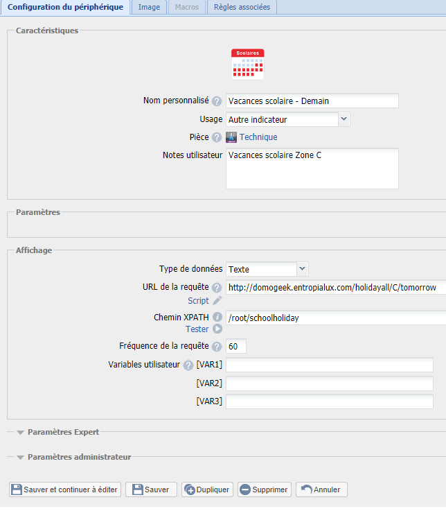

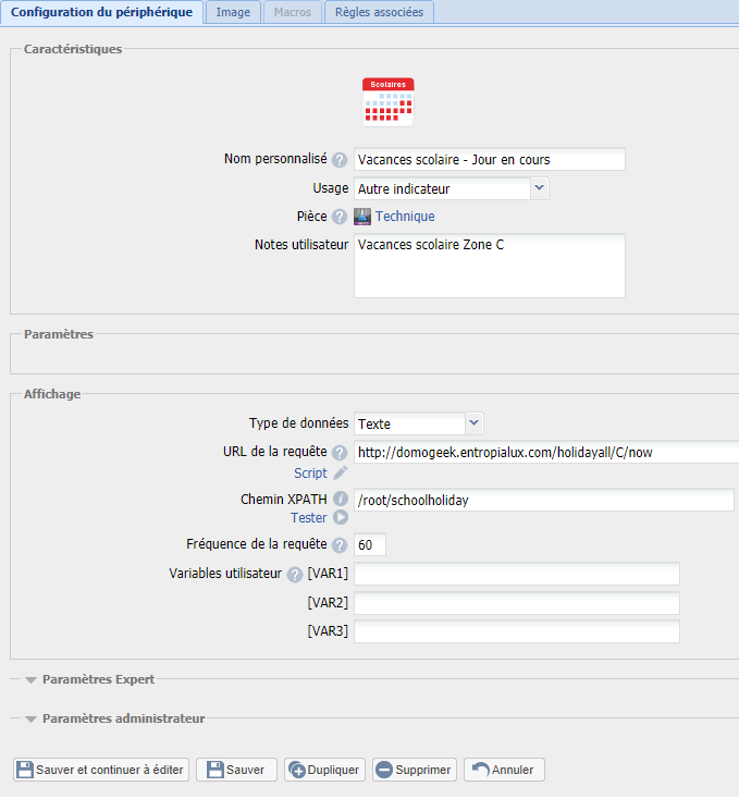

J'utilise cette API + un capteur HTTP
http://domogeek.entropialux.com/static/ ... Holidayall
Pour la journée en cours
Pour demain
Dans les règles tu peux mettre soit False ou True pour savoir si c'est une journée ed vacances scolaire ou non (attention à la casse !)
Tu peux utiliser aussi pour savoir si week-end / jour férié (CF documentation API)

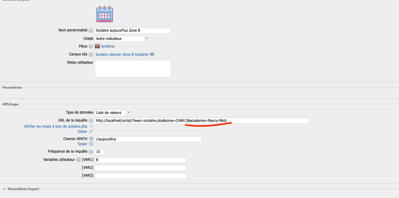

Salut, le script ne fonctionne plus car il me marque qu'il y a école ces jours-ci. Les week-ends quand à eux, fonctionnent bien...
Re: [Store] Agenda Scolaire
Messagepar hornet49 » 15 Juil 2021 07:53
pareil pour moi,
petit précision pour le dev, je suis en ZONE B et ça me dit école alors que nous sommes en vacances scolaire. j'ai du le désactiver temporairement car il envois une annonce vocal le matin assez fort pour que ma fille parte à l'école :D
hornet49

Messagepar dplein » 23 Juil 2022 23:23
J'ai trouvé la solution pour le calendrier scolaire :
Il suffit juste de rajouter &academie=le nom de votre académie
Capture d’écran 44.png (70.8 Kio) Consulté 18867 fois
