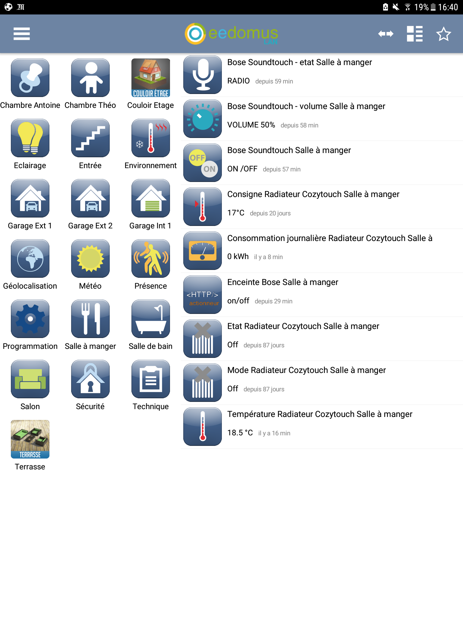

Messagepar Mathieu » 11 Août 2019 14:47
Ok j'ai reusi. :-)
Autre question : lorsque je je fait play, ca fonctionne mais lorsque je souhaite arreter je fait on/off mais l'etat reste a 《radio》.comment a distance savoir si elle est allumé (du son) ou eteinte (pas de son)?
Merci.cdt

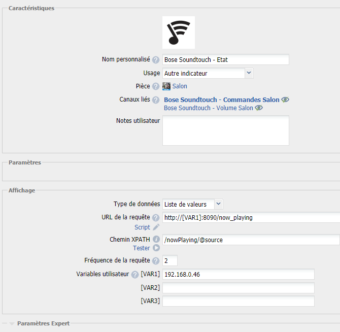

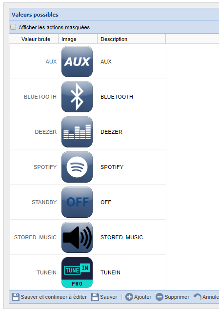

Messagepar Dominic » 11 Août 2019 15:20
@Mathieu,
Pour moi cela fonctionne parfaitement.
Tu dois avoir un état (voir pj ci-dessous) avec des valeurs que tu dois préciser (dans mon cas voir pj).
Ensuite tu peux utiliser cet état pour tester si allumé ou pas. Attention, il faut je crois environ 1 minute avant que l'état change réellement suite à un arrêt ou une mise en route.
