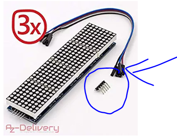

Pour les matrices, il y a aussi une autre solution mais la encore il faut avoir des connaissances solides en électronique.
J'avais pensé a acheter un afficheur led classique par télécommande, démonter pour récupérer l'écran et le relier avec la carte Wemos...
https://www.amazon.fr/gp/product/B01ETL ... UTF8&psc=1
Sinon il y a la solution (moins compliqué ?) de brancher un émetteur externe en infrarouge sur le mobile qui va remplace la télécommande d'origine. Et ca c'est encore une autre difficulté différente.
A voir pour rester dans le sujet si c'est vraiment visible en extérieur et si on peut remplacer la télécommande d'origine par un émetteur infrarouge Zwave que je possède pour ma clim. https://www.domadoo.fr/fr/peripheriques ... 83777.html

C'est déja arrivé avec mon premier et en démontant j'ai vu qu'il y avait une barrette GPIO coudée qui se baladait et qui a du provoquer un court circuit sur la matrice. Ils m'ont échangé sans probleme.
Matrice
