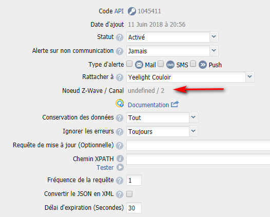

Attend, y'a plus simple... est-ce que tu vois un numéro de canal dans les paramètres experts de ton périphérique couleur:

Messagepar john56 » 12 Juin 2018 23:10

Messagepar john56 » 12 Juin 2018 23:11
Noeud Z-Wave / Canal
undefined / 2

Messagepar P@t » 12 Juin 2018 23:15
Ok merci @john56, j'ai les infos qu'il me faut. Le canal 2 apparaît bien dans les paramètres experts, mais il n'est pas remonté correctement avec la fonction sdk_get_periphs dans mon script. J'envois un message à la team pour régler ce soucis (pourrais-tu me donner en message privé ton identifiant eedomus afin que je le communique à la team s'ils ont besoin de regarder sur ta box?)
