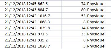

Messagepar rol » 21 Déc 2018 15:12
Apparemment le pooling se fait toutes les 30 minutes :
Le délestage ne s'est pas arrêté à 12h42m16s alors que la conso était bien inférieure au seuil (6000W) :
Concernant le délestage sur une prise, effectivement ce n'est peut-être pas une super idée :mrgreen:

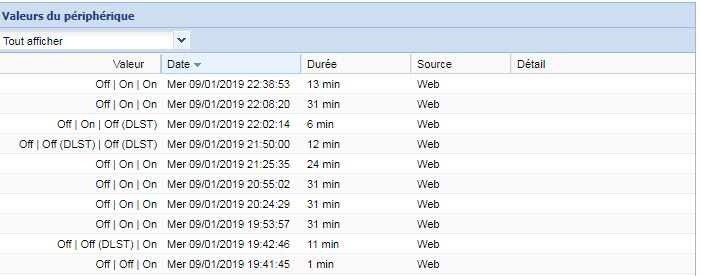

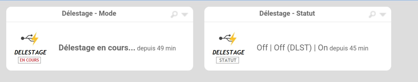

Messagepar rol » 09 Jan 2019 22:59
salut influman,
ce comportement (off de 2 appareils d'un coup) te parait normal en mode cascade ?
merci d'avance
rol
Messages : 461
Inscription : 12 Nov 2017
Re: [Store] Délestage électrique
Messagepar influman » 10 Jan 2019 17:29
rol a écrit:salut influman,
merci d'avance
C'est juste une question de mise à jour de l'affichage à mon sens (1 fois par mn), alors que le délestage est en temps réel. Compare avec l'historique de déclenchement de la règle de délestage. Tu devrais avoir deux fois la règle exécutée durant l'intervalle pour cause de seuil toujours dépassé malgré le premier délestage.

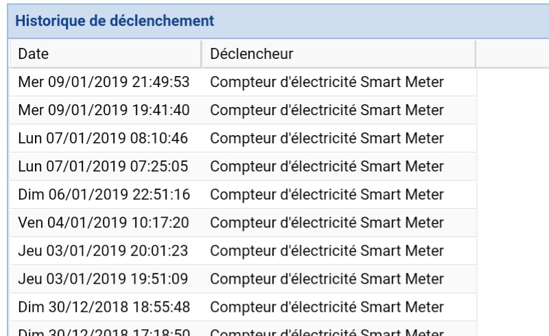

Messagepar rol » 10 Jan 2019 20:32
La règle ne s'est exécutée qu'une fois apparemment :
Peut-être une valeur non raz du délestage à 19h42 ?
rol
Messages : 461
Messagepar influman » 10 Jan 2019 21:13
J’arriverai pas a analyser le cas comme ça ;)
Les 2 appareils ont-ils ete coupés en meme temps (dans l’histo des appareils, pas du delestage)
