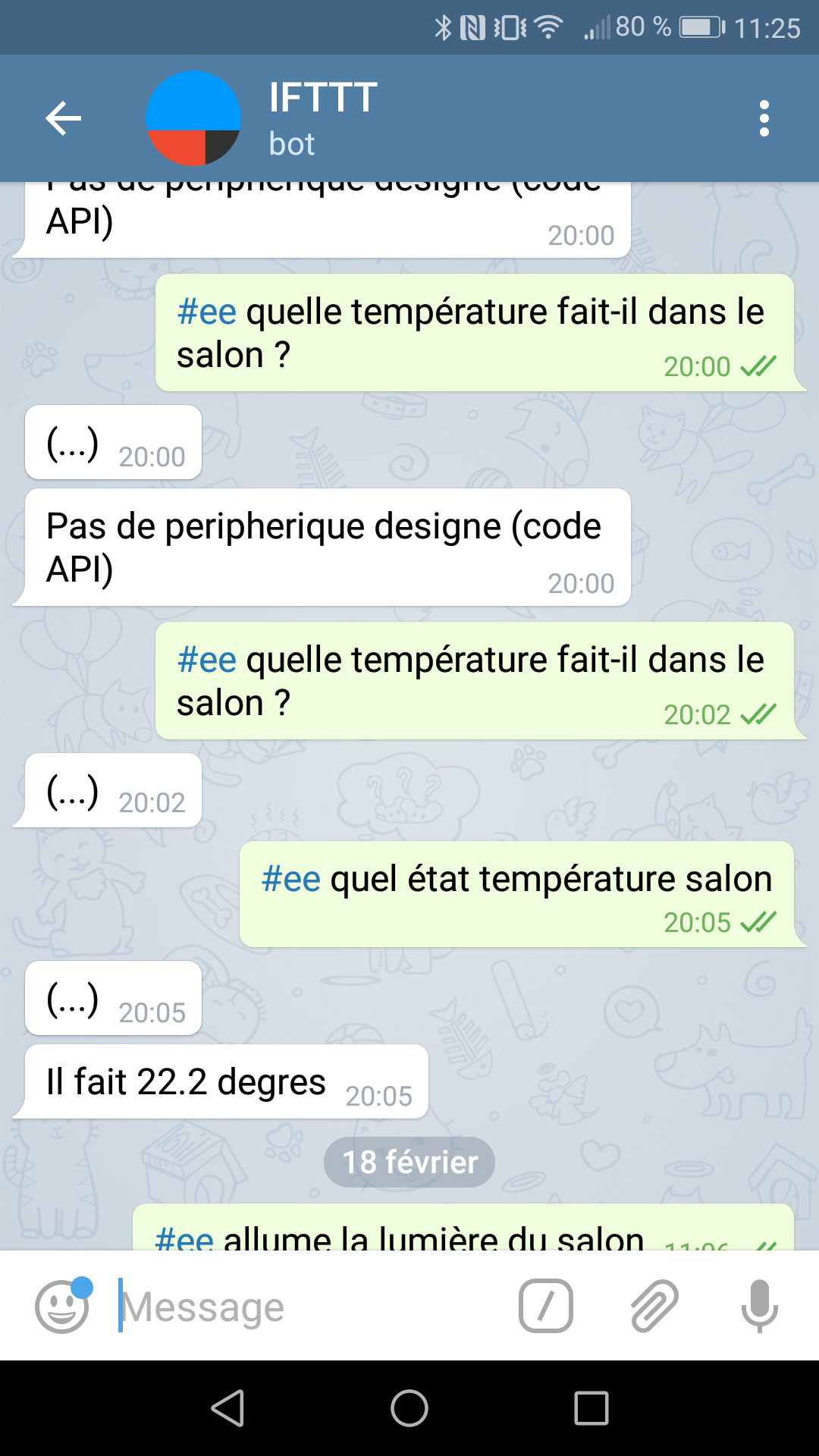

Messagepar OUARZA » 18 Fév 2018 11:32
Merci pour ta réactivité.
Pour la température, c'est exactement ce que j'ai programmé, mais regarde ma conversation dans telegram (20h02 et 20h05).
Pour les retours, possible qu'il dise "j'allume la lumière du salon" si on lui a dit "allume la lumière du salon" ?
Mathieu
[edit: je viens de regarder ton php, je comprends mieux pourquoi la température ne fonctionne pas, il faut des phrases clés "combien fait-il"]

Messagepar influman » 18 Fév 2018 13:26
Non, « quelle temperature fait-il dans le salon » fonctionne chez moi...
Le mot clé « quel » attend un Get dans tes parametres.
Le parametrage Get,Temperature,Salon,123456 marchera pour plusieurs commandes :
Combien fait-il dans le salon?
Quelle temprature salon
Etc.
D’ailleurs dans ta capture tu ne lui as pas laissé le temps de repondre, tu as relancé une deuxieme question...
L’ajout de la piece dans la reponse n’est pas trivial a integrer. La piece aujourdhui est juste un mot clé a retrouver dans le parametre, le systeme ne sait pas que c’est une piece. Et je veux etre independant de l’ordre de diction, donc c plus compliqué
Re: [Store] chatBOT
Messagepar OUARZA » 18 Fév 2018 14:23
3 minutes pour répondre...
Je viens de retester et ça fonctionne maintenant...
