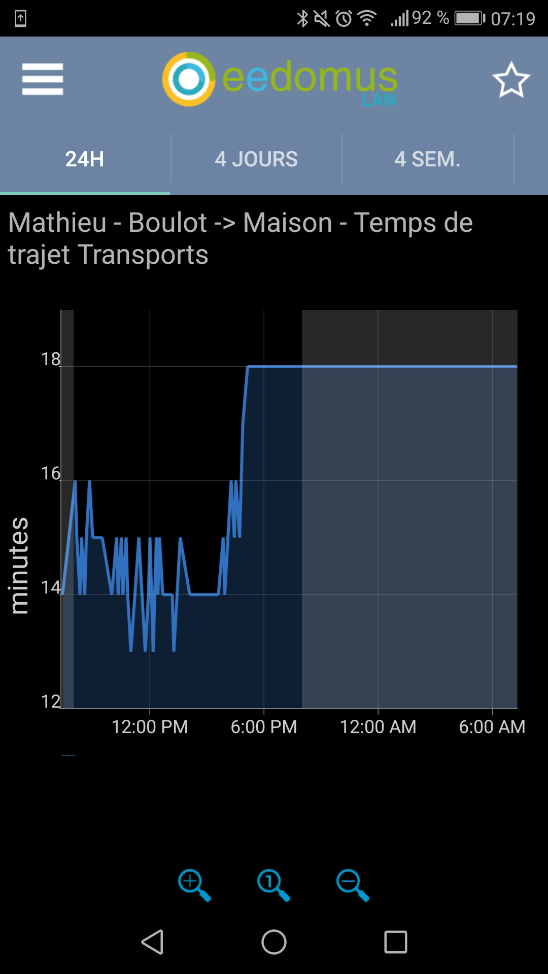

Messagepar OUARZA » 16 Mars 2018 20:02
J'ai parlé trop vite.
Cela va bien chercher une info, mais cela ne s'actualise pas.
J'ai fait la modification avant 18h hier.
Si je tape les coordonnées sous Google Maps, je tombe bien sur les lieux que j'ai sélectionné.

Re: [Store] Trajet en temps réel avec Google Distance Matrix
Messagepar OUARZA » 20 Mars 2018 21:02
La valeur reste là même dans le temps alors qu'elle doit bouger.
Problème que je n'ai pas avec l'adresse complète.
Je vais rester sur cette solution.
